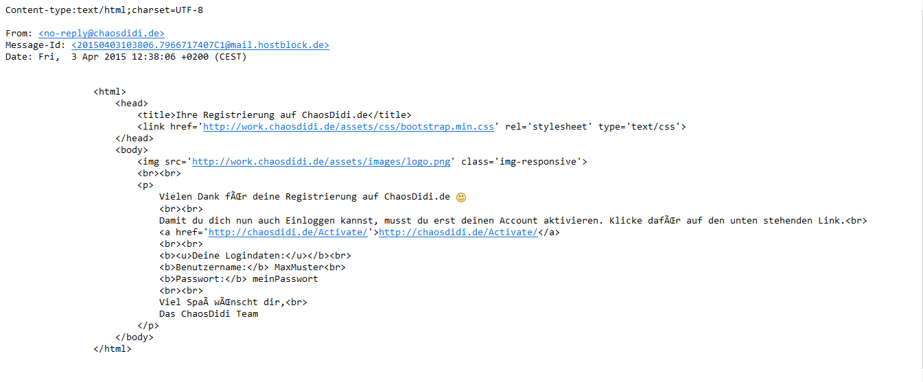

    @losgehts Ich habe nun deinen Rat befolgt und habe unteranderem \r entfernt und noch einmal die die Hochkommas ersetzt.
    Nun funktioniert alles einwandfrei auf beiden eMail Konten :)
    Ich danke dir und den anderen natürlich auch, das ihr mir geholfen habt :)

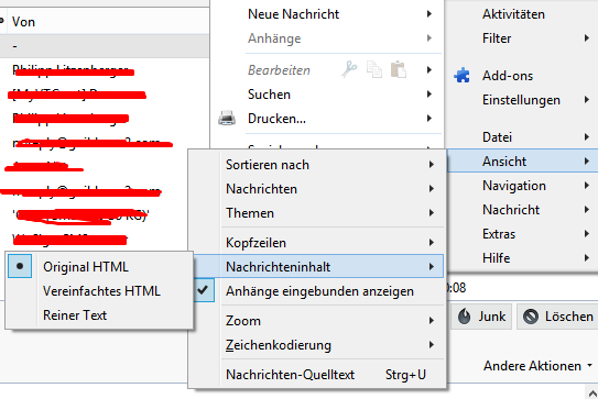

    Ich habe ja eben geschrieben, das dies meine Standard Einstellung sei, so.
    Dann habe ich in Thunderbird mehrere eMail Adressen laufen, wo unteranderem zwei verschiedene eMail Adressen auf dem gleichen Mail-Server liegen.
    Diese beiden eMail Adressen lauten xxx@chaosdidi.de und xxx@jdittmer.com.
    Zu beiden eMail Adressen, habe ich jeweils eine Registrierung abgesendet, wodurch beide eine eMail erhalten haben. Bei eMail Adresse xxx@jdittmer.com erhalte ich die eMail als HTML (s. Vorschau 1) und bei eMail Adresse xxx@chaosdidi.de erhalte ich diese als Reintext (s. Vorschau 2).
    Beide haben die gleiche Ansichts-Einstellung, dennoch sind beide eMails unterschiedlich, nur habe ich keine Ahnung warum das so ist.
    Vorschau 1
    Vorschau 2

    Tut mir Leid, das ich jetzt erst wieder Antworte. Der @losgehts hat soweit richtig verstanden mein Problem :)
    Bei mir ist es so folgendermaßen Standardmäßig Eingestellt:
  • E-Mail kommt bei TB in HTML an, woanders in Reintext
    • JND_3004
    • 3. April 2015 um 23:01
    • JND_3004
    • 3. April 2015 um 13:08
    Hallo Community,
    ich habe ein eigenes kleines Skript in PHP, womit meine Kunde eine eMail erhalten, sobald diese sich Registriert haben.
    Wenn ich mich Testweise Registriere, erhalte ich die eMail bei Thunderbird im kompletten HTML Format und bei meinem Webmail Programm im Reintext (wie es sein sollte eigentlich). Da wollte ich gerne nach Fragen, woran dies liegen könnte?
    Denn andere eMails von anderen Webseiten erhalte ich auch im Reintext bei Thunderbird, nur bei meinem eigenen Skript nicht.
    Hier kann man sich auch die eingegangene eMail von beiden Programmen einsehen.
    Thunderbird Eingang
    Webmail Roundcube Eingang
    PHP
