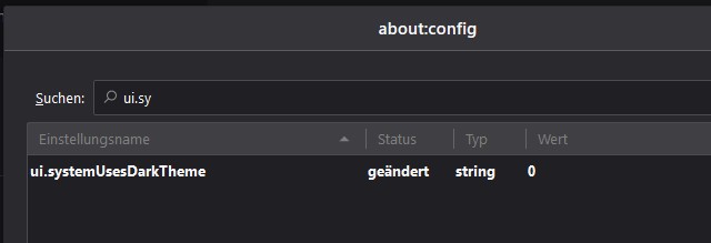

    ui jetzt habe ich den Fehler gefunden, denn ich habe statt integer string gemacht und das war der Fehler. Sorry, dass ich Euch belästigt habe. Jetzt geht alles so, wie ich es will.

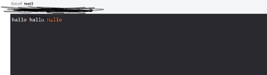

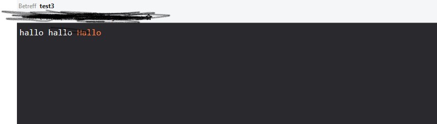

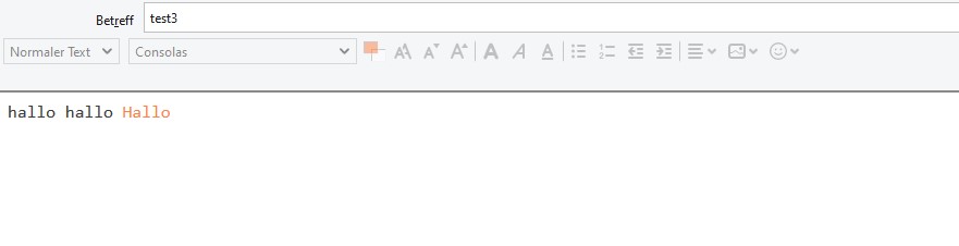

    Ich habe nun alles probiert und sosnt gesucht, komme einfach nicht weiter.
    Windows ist weiterhin auf dark gestellt und dann hier folgendes:
    Bei TB habe ich mal aiuf light gestellt(was ich eigentlich nicht will und dann sieht es so aus:
    Mail verfassen:
    Ich hoffe sehr, dass einer von Euch mir da weiter helfen kann.
    Gruss
    Looks
