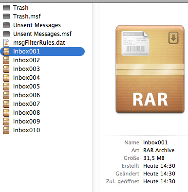

    on the run
  • Mail vor einem bestimmten Datum werden nicht geladen
    • on_the_run
    • 27. September 2015 um 19:43
    Guten Abend,
    danke für das Feedback und das Dranbleiben beim helfen.
    Ich habe es hinbekommen mit den Endungen, die Einstellung war im Mac, dass er die Endungen nicht anzeigt (obwohl er dies macht).
    Daher hatte er scheinbar nur den Namen umbenannt, aber nicht das Format, nun geändert und die *.00x entfernt, wurde auch direkt nach entfernen gefragt. Und erhalte nun ein Dokument einfach, habe die bei geschlossenem TB in den Local Folder kopiert, TB erneut gestartet, aber leider passierte nicht, keine Ordner angezeigt, oder hinzugefügt. :(
    Scheinbar dennoch nicht als Inbox-Dateien erkannt,oder so.
    Beste Grüße.

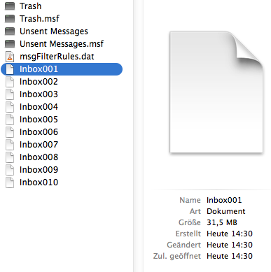

    • on_the_run
    • 27. September 2015 um 14:39
    Guten Tag,
    Danke, für die Alternativen.
    Ich habe es Split&Concat deinstalliert und nochmal die direkte 3.0-Version der Seite geladen - Klappt.
    Bin dann nach den Anweisungen von dem Post weiter oben vorgegangen.
    Klappte mit dem Splitten alles soweit. Allerdings hat sich die Datei nicht "umformatiert" nachdem ich die beiden Punkte entfernt habe, wird noch als Rar geführt und dem entsprechend nichts im "lokalen Ordner" angezeigt.
    Manuell in .txt umbenennen?
    Danke.
    Sonntägliche Grüße.
    • on_the_run
    • 24. September 2015 um 22:33
    Guten Abend,
    Danke für den Hinweis.
    Ja, ich habe nach dem Erstellen der Sicherungskopie, den Ordner komprimiert und eben repariert.
    Hm, nein, die Emails sind keine gelöschten. Habe leider kein 100%iges Ordnersystem für den Eingang, sodass ich eben für "wichtig" erachtete Mails einfach im Eingang gelassen habe, wo man ab und zu auf Daten oder Kontakte zugreifen muss. (Daher hätte ich sie ja gerne wieder, und suche mit deiner Hilfe grade nach ihnen, danke dafür)
    Leider scheint die Version (Beta-Version für Mac) von Split&Concat nicht so recht zu funktionieren. Kann leider die Splitfunktion nicht aufrufen, da ein Variablenfehler im Mac-Script kommt(?) Ich sehe mich grade nach alternativen um, aber wohl nicht so eifnach für den Mac zu finden. Tipps?
    Beste abendliche Grüße.

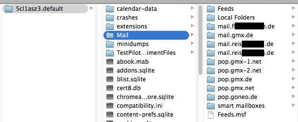

    • on_the_run
    • 24. September 2015 um 10:33
    Guten Morgen,
    Danke, Screenshots anbei.
    Zur Info:
    - Die beiden mail.reis ... .de sind schon wieder gelöschte Accounts, die waren damals für einen Nebenjobprojekt angelegt.
    - Auf den "Problemposteingang" führen zwei Emailadressen. Das hatte mir anfangs mein Kumpel mal so eingerichtet. Ich kann von den beiden unterschiedlichen Adressen rausschreiben (Absenderauswahl), aber landen bei ankommenden Mails beide in dieser Inbox. (Bei Empfänger dann aber trotzdem die beiden unterschiedlichen Adressen ersichtlich)
    - Nachtrag: Und ich habe eine generelle zweite gmx-Adresse mit Konto, die ich mit TB abrufe, diese funktioniert aber einwandfrei.
    Danke.
    • on_the_run
    • 24. September 2015 um 00:00
    Danke, werde mal die Schritte durchgehen.
    Programm habe ich mir schon runtergeladen und installiert.
    Kurze Frage noch vorab (Vlt. stell ich mich auch grade kompliziert an):
    Der Pfad des Posteingangs des betreffenden Kontos wird mir über Eigenschaften unter mail.gmx.de angezeigt.
    Dort liegt auch eine inbox.msf von 163kb Größe - die sicher nicht.
    Dazu gibt es noch eine Inbox ohne Endung (als Document angezeigt) mit derzeit 301MB Größe ... Diese?
    Sonst wie besagt direkt im pop.gmx.de Ordner gibt es ebenfalls eine Inbox.msf mit 257KB
    und eine Inbox ohne Endung (als ausführbare Unix-Datei) mit 169,2MB.
    Also direkt im pop.gmx.de die Änderungen vornehmen, oder dem Ordner auf den der "beschädigte" Eingang verweist?
    Beste Grüße,
    Danke für die Unterstützung.

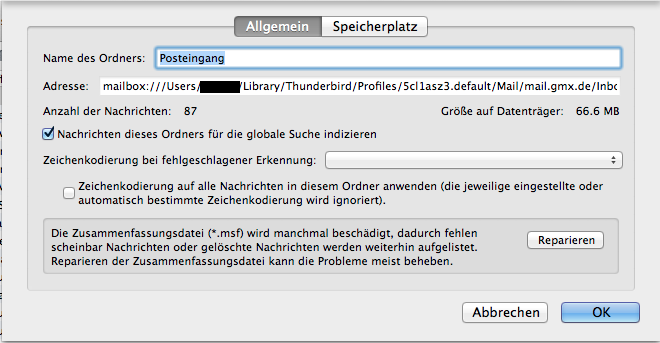

    • on_the_run
    • 23. September 2015 um 15:14
    Danke für die schnelle Antwort.
    Ich gehe einfach mal Stück für Stück vor.
    - Kopie habe ich erstellt (zur Info der xxxx.default ist 2,19 GB groß)
    - Posteingang hat aktuell 147 Nachrichten und ist 288MB groß
    - Posteingang repariert.
    Und genau folgendes: alte Emails ab dem betreffenden Datum sind nun weg/nicht mehr sichtbar
    Letzte Email ist jetzt die letzte funktionierende ...
    (Emails: 85, Größe 288MB)
    Tippe entsprechend stimmt irgendwo die Zielverlinkung nicht mehr oder ähnliches?
    Danke,für einen weiteren Rat.
    Beste Grüße.
    • on_the_run
    • 23. September 2015 um 12:34
    * Thunderbird-Version: 38.2.0
    * Betriebssystem + Version: MAC OS X 10.9.5
    * Kontenart (POP / IMAP): POP
    * Postfachanbieter (z.B. GMX): gmx
    * Eingesetzte Antivirensoftware: keine
    * Firewall (Betriebssystem-intern/Externe Software): keine
    Ich hoffe hier einen Tipp zu finden, da ich mich schon lange mit dem "kleinen" aber feinen Problem rumschlage.
    Ich rufe über Thunderbird verschiedene Adressen ab, dieses Problem betrifft jedoch nur meine "Hauptadresse".
    Und zwar lassen sich seit dem letzten/vorletzten Update (ich denke es liegt daran? ich weiß es aber nicht) ab einem bestimmten Datum,
    zwischen 19.05. und 10.05. (eingrenzbar anhand der Emails) die älteren Emails nicht mehr laden. Es kommt nur ein weißes Fenster, es wird nicht geladen, hängt.
    Auch der Emailkopf wird nicht geladen, es bleibt beim Abrufen/Verfassen-Standard Menü, oberhalb, individuell unterhalb lädt nichts.
    Leider sind dort einfach Emails, die ich benötige, ich aber nun nicht einsehen kann.
    Dies betrifft nur die eine Adresse, und dort nur den Posteingang-Eingang, manuelle Ordner sind davon nicht betroffen, da kann ich ältere Emails einsehen.
    Ein Verschieben einer älteren Mail in einen manuellen Ordner hat aber allerdings nichts gebracht, konnte sie auch da nicht öffnen.
    Tippe es liegt am Update, oder an der "Ziel-Konfiguration" oder so, dass er einfach die Daten dazu nicht mehr findet.
    Vlt. auch eher Migration/Import/Backups?
    Ich würde mich über Hilfe freuen.
    Danke,
    beste Grüße.
