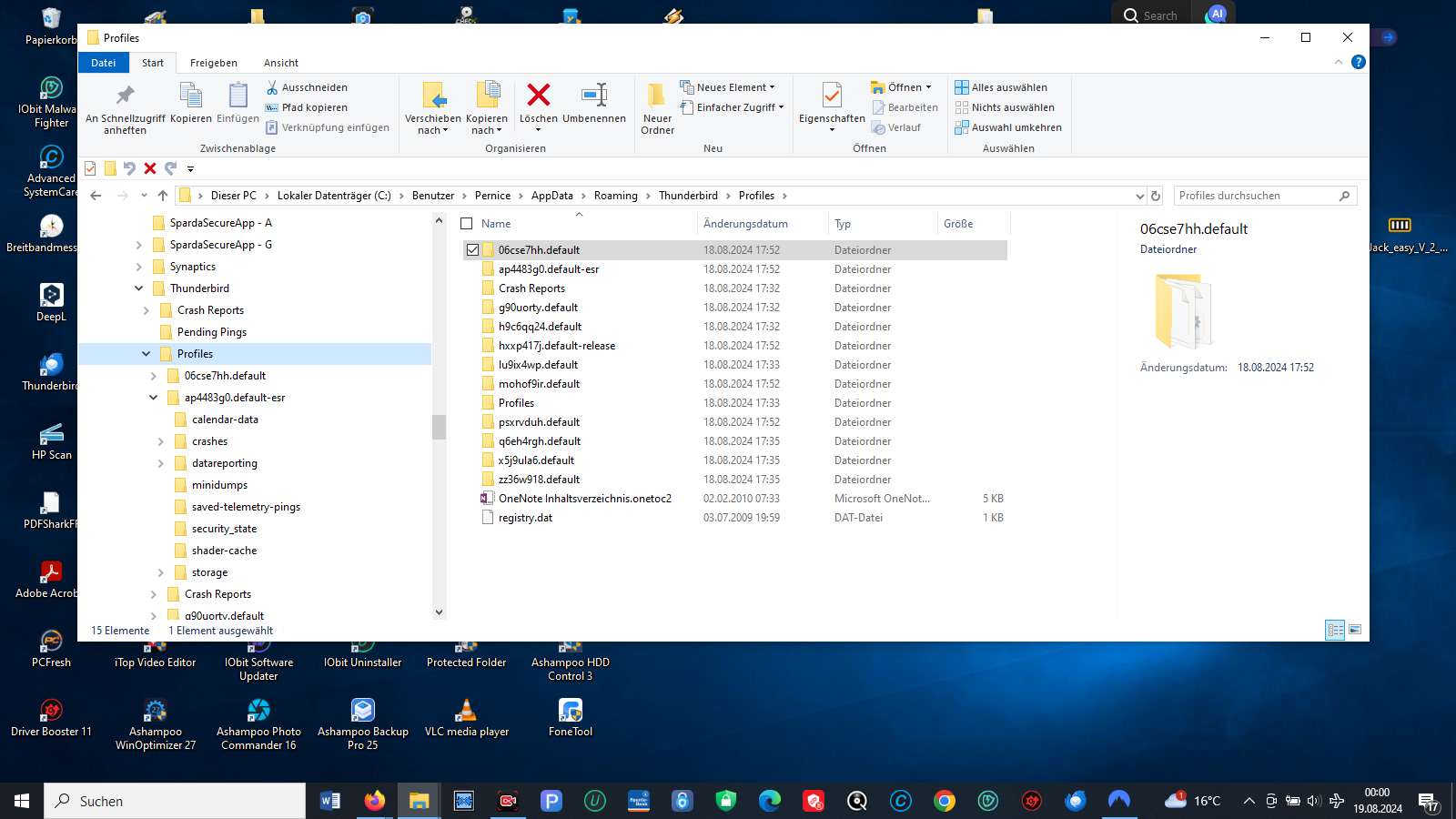

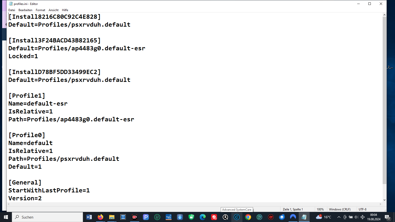

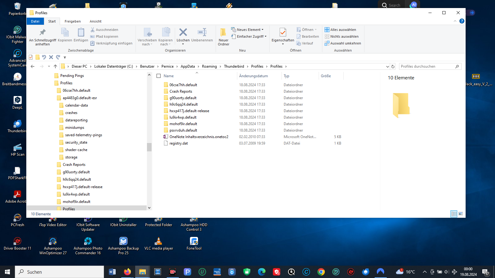

    Die Backups mache ich immer auf einer externen FP. Im Anhang die Screenshots beider Profiles und der profiles.ini-Datei. Einige default-Ordner sind unter beiden Profiles zu finden. Keine Ahnung, wann das wie passiert ist. Unter den default-Ordnern findet man (abgesehen von einem) immer die Datei prefs.js, unter den Dateien psxrvduh.default sogar 15. Da ich heute voreilig dummerweise ältere Profiles Backups unter Roaming/Thunderbird reinkopiert habe (die nichts gebracht haben), lassen sich aus dem Änderungsdatum leider keine Schlüsse mehr ziehen.;( Finden Sie trotzdem eine Lösung???
      • 412,52 kB
      • 1.600 × 900
      • 394,36 kB
      • 1.600 × 900
      • 144,49 kB
      • 1.600 × 900

    im 1.Ordner Profiles finden sich: 9 default + 1 default-release + 1 default-esr + Profiles (+ OneNote-Inhaltsverzeichnis + registry.dat)
    Unter dem letzen Profiles finden sich: 6 default + 1 default-release + Crash reports (+ OneNote-Inhaltsverzeichnis + registry.dat)
    Welcher ist der richtige?
