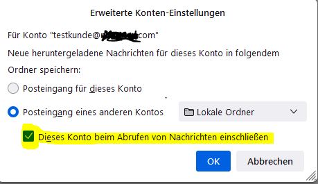

  • "dieses Konto beim Abrufen von Nachrichten einschließen" Haken Status wird nicht gespeichert
    • Pinguin
    • 15. Juli 2022 um 06:58
    Nachtrag:
    Ich habe nochmals ausgiebeig getestet:
    Wenn ich den Haken öfter setze (habe ihn nun ca. 10 mal gesetzt) - bleibt der Haken nach dem x-ten Mal plötzlich gespeichert.
    Anbei nochmal ein Bild um was es geht.
    Der Fehler ist defeinitiv vorhanden.
    • Pinguin
    • 15. Juli 2022 um 06:43
    vielen Dank.
    > Diese checkbox gibt es nicht in den erweiterten Konten-Einstellungen von "beliebigen" Konten, sondern nur bei POP-Konten! Das nennt sich der "globale Posteingang", wobei mehrere POP-Konten entweder in einem POP-Konto oder in den "Lokalen Ordnern" zusammengefasst werden können.
    Ja, das ist klar. Es geht in diesem Fall um POP-Konten. Das Problem ist bei den Konten, die im "globale Posteingang" zusammengefasst sind (kann auch nur da sein).
    > Aus deiner ¨Problembeschreibung" wird leider nicht klar, was dich stört oder was du ändern willst.
    Ich möchte die Checkbox anhaken, sodass die Nachrichten des Kontos mit abgerufen werden, oder die Checkbox unchecken, sodass die Nachrichten des Kontos nicht mit abgerufen werden. Beides geht nicht, das heißt sie lässt sich zwar anhaken, oder unchecken aber die Einstellung wird nicht gespeichert und der entsprechende Status der Checkbox bleibt eingeforen wie er ist, also so wie ich es einmal eingestellt hatte. Nach irgend einem Update kam der Fehler, sodass sich die Einstellung nun nicht mehr ändern lässt und alle Konten so verharren, wie sie eben eingestellt sind. Die einen gecheckt, die anderen unchecked.
    > Wenn du keine POP-Konten in einem "globalen Posteingang" zusammen fasst, dann brauchen dich die erweiterten Konten-Einstellungen dieser POP-Konten nicht zu interessieren.
    Auch das ist mir klar. Wenn man keine keine POP-Konten in einem "globalen Posteingang" zusammenfasst ist die Checkbox nicht anhakbar, also ausgegraut - da kann man sie gar nicht checken oder unchecken. Das ist aber ja nicht der Fall.
    Beste Grüße
    Pinguin
    • Pinguin
    • 14. Juli 2022 um 14:59
    Thunderbird-Version: 102.0.1
    Betriebssystem + Version: Windows 10 (64-bit)
    Kontenart (POP / IMAP): beide
    Postfachanbieter: verschiedene
    Eingesetzte Antivirensoftware: zum Test aus geschaltet
    Firewall: zum Test aus geschaltet
    Ich habe folgendes neues Problem seit gestern:
    Konten-Einstellungen > beliebiges Konto > Server-Einstellungen > Erweitert.
    Dort gibt es eine Checkbox "dieses Konto beim Abrufen von Nachrichten einschließen".
    Bei den Konten wo der Haken gesetzt ist, lässt er sich zwar deaktivieren, nach Verlassen der Einstellungen und wieder Betreten der Einstellungen ist er jedoch wieder gesetzt. Ebenso ist bei den Konten wo der Haken nicht gesetzt ist, nach dem Setzten der Haken wieder weg.
    Abgesicherter Modus: gleiches Verhalten.
    Komplett neues Konto anlegen: gleiches Verhalten.
    Komplett neues Profile erstellt: Zuerst: Haken hält, dann, beim 2. Test: Haken kann nicht mehr entfernt werden. Die Datei: prefs.js wo dieses Setting drin ist bleibt absolut unverändert. Auch das Speicherdatum ändert sich nicht.Kann jemand helfen?
    Beste Grüße
