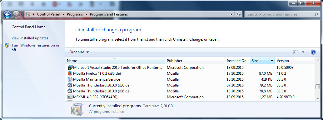

    Da geb ich dir natürlich vollkommen Recht! An der Registry sollte man nicht rumfummeln! Das könnte einem schlecht bekommen.
    Aber in diesem Fall ist die Sachlage erfreulicherweise etwas einfacher: Nach einem kompletten Deinstall des Donnervogels, darf in der Registry der Name "Thunderbird" nicht mehr vorkommen! Und natürlich darf man nur diese Einträge gefahrlos löschen! CCLEANER nimmt mir hier halt die Arbeit ab, das selbst zu suchen und zu entfernen. Und vor allem wird sichergestellt, dass ich nichts übersehe.
    Aber alle anderen Einträge, da sollte man die Finger von lassen, wenn man nicht genau Bescheid weiß.
    Und natürlich sichere ich IMMER mein System, bevor ich an solche eine Aktion überhaupt nur denke!
    LG
    Peter

    Yipppeeeeehhhh ! Ich habe mein Problem gelöst !
    Für alle die es interessiert:
    1. Den ersten Thunderbird Eintrag mit "uninstall" entfernen.
    2. Der andere Thunderbird Eintrag ist diesmal erhalten geblieben. Beim "uninstall" dieser Verson kam nun eine Fehlermeldung, weil die Basisdateien nicht vorhanden waren ... Auf die Frage: "Remove entry from list" mit einem beherzten "YES" antworten.
    3. Mit CCLEANER die Registry durchforsten. Da werden eine ganze Reihe von "Thunderbird" Einträgen aufgelistet. Weg damit !
    4. Thunderbird 38.3.0 neu installieren !
    Das war's ... es gibt nur noch einen Eintrag ... Thunderbird funktioniert ... und das Profile (also insbesondere die e-mails) sind auch erhalten geblieben.
    Mein Sonntag ist gerettet!
    Aber nicht vergessen: Das hat bei mir so funktioniert. Ob das in eurem Fall auch so sein wird, kann ich nicht sagen! Deshalb VORHER DATEN SICHERN !
    LG
    Peter

    * Thunderbird-Version:
    * Betriebssystem + Version: 38.3.0
    * Kontenart (POP / IMAP): POP
    * Postfachanbieter (z.B. GMX): gmx
    * Firewall (Betriebssystem-intern/Externe Software): Windows
    ich habe einen Update von Mozilla Thunderbird 38.2.0 auf 38.3.0 durchgeführt.
    Der Update verlief auch erfolgreich. Allerdings ist die "alte" Version in der Liste der "Installed Programms" erhalten geblieben.
    Ich habe dann die alte Version 38.2.0 mit "uninstall" entfernt. Daraufhin war Thunderbird gänzlich verschwunden, also auch die neue Version 38.3.0
    Ich habe dann Thunderbird 38.3.0 neu installiert. Das verlief erfolgreich. Aber jetzt erscheint Thunderbird 38.3.0 DOPPELT - mit einem alten und einem neuen Datum. (s. angehängte Grafik)
    Thunderbird funktioniert ... auch die Profildaten (also insbesondere meine e-Mails). Trotzdem würde ich den "Phantomeintrag" gern entfernen. Ich hab im Netz ähnliche Probleme gefunden mit dem lapidaren Hinweis, dass man die Registry updaten soll. Aber ohne genaue Anleitung wage ich mich da natürlich nicht dran.
    LG
    Peter
