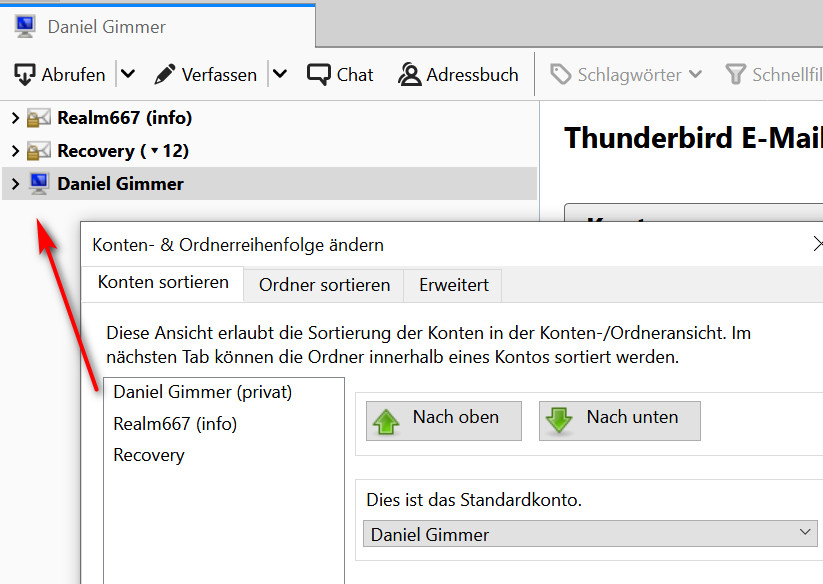

  • Sortierung der Ordner in der Konten-/Ordnerliste
    • Tormentor667
    • 21. Dezember 2019 um 18:16
    Danke, damit konnte ich das Sortierproblem lösen, vielen Dank :)
    • Tormentor667
    • 21. Dezember 2019 um 14:00
    Zitat von graba
    Kurze Information: U. a. aus Datenschutzgründen empfiehlt es sich, in den Screenshots persönliche Angaben wie Namen zu anonymisieren.
    Danke für den Hinweis, wer nach meinem Nickname sucht findet direkt meinen Realnamen, das is also halb so wild :)
    Vermutlich hast du für eines deiner POP-Konten (Da.... Gi....) den "globalen Posteingang (Lokale Ordner)" eingerichtet.
    Das kannst du überprüfen in den Konten-Einstellungen > Kontenname (Da.... Gi....) > Server-Einstellungen > Nachrichtenspeicher > Erweitert ...
    Wie kann ich das denn ändern?
    • Tormentor667
    • 20. Dezember 2019 um 19:17
    Seltsam, bei mir ist dieses "Lokale Konto" aber mit einer Mailadresse verknüpft, siehe Screenshot. Wie kann ich diese Verknüpfung denn lösen? Sodass ich 3 Mailkonten hab und diese dann sortieren kann.
    • Tormentor667
    • 20. Dezember 2019 um 18:50
    Die Sortierung der E-Mailkonten funktioniert bei mir mit der Version 2.0.2.
    Was dagegen nicht funktioniert, ist das Verschieben der Lokalen Ordner, der Feed-Konten und der Newsgruppen-Konten nach oben.
    Bestätigt. Ich kann E-Mail Konten hin und her verschieben, aber das "Lokale Konto" (bzw. der "Lokale Ordner", egal wie der bezeichnet ist) kann nicht verschoben werden, siehe Screenshot.
    Was kann man da machen? Ggf. das lokale Konto umwandeln in ein E-Mailkonto und dadurch anders sortieren? (ich meine, was ist ohnehin der Unterschied zwischen "Lokalem Konto" und "E-Mail Konto"? Alle aufgeführten Konten sind Mailkonten, entweder POP3 oder IMAP)
