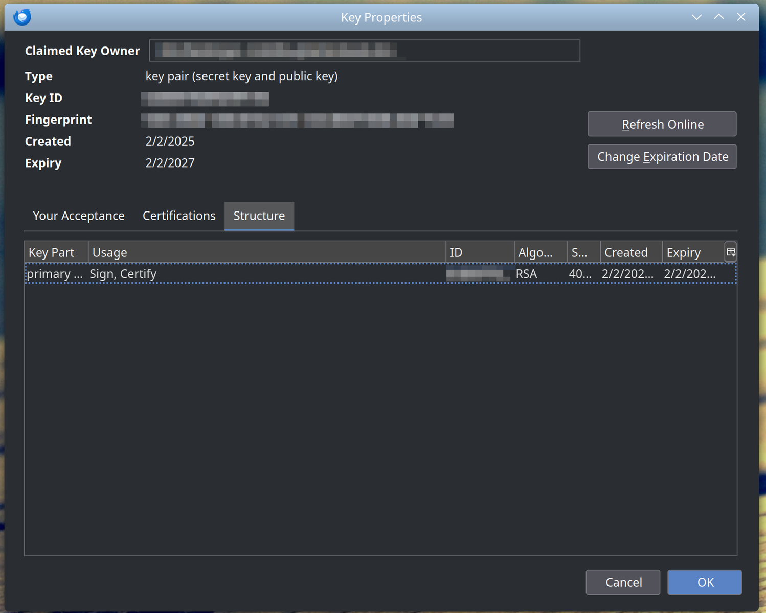

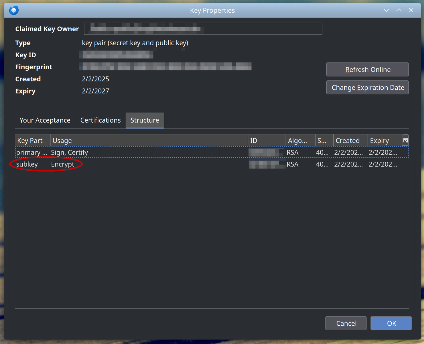

    OK, das Problem mit den importierten Schlüsseln ist jetzt gelöst, die Frage dieses Threads aber leider noch nicht.
    Ich habe das bisherige Schlüsselpaar gelöscht und ein neues erstellt und dieses mal die Option --full-generate-key verwendet. Das neue Schlüsselpaar wird jetzt von Thunderbird korrekt der Email Adresse zugeordnet.
    Auch dieses Mal musste ich beim Importieren des privaten Schlüssels die Passphrase angeben, die ich beim Erstellen des Schlüssels festgelegt habe. Anscheinend hat Thunderbird den Schlüssel aber ohne Passphrase gespeichert, denn ich kann empfangene Email ohne Abfrage entschlüsseln und zu versendende Emails ohne Abfrage signieren. Im Passwort-Manager konnte ich keinen Eintrag finden.
    Auf meiner Workstation ist das noch akzeptabel aber auf meinem Laptop wäre es mir anders lieber.

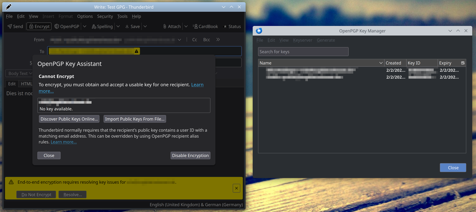

    • 2. Februar 2025 um 20:20
    In den Details der Schlüssel ist mir ein Unterschied aufgefallen: Das Schlüsselpaar, das mit dem in Thunderbird integrierten "OpenPGP Key Manager" erstellt wurde, enthält einen subkey "Encrypt", der bei dem importierten Schlüsselpaar fehlt.
    Muss man etwas spezielles beachten, wenn man ein Schlüsselpaar importieren möchte, dass nicht nur zum Signieren sondern auch zum Verschlüsseln genutzt werden soll?

    Thunderbird-Version: 128.6.1esr (64-bit)
    Betriebssystem + Version: Kubuntu 22.04
    PGP-Software / PGP-Version: Thunderbird - "OpenPGP Key Manager" und OpenPGP
    Ich habe mit der Standalone PGP Software ein Schlüsselpaar erzeugt, bei dem der private Schlüssel zusätzlich mit einer Passphrase geschützt ist. Es gelang mit aber bisher nicht, dieses Schlüsselpaar in Thunderbird zu verwenden. Ich kann beide Teile des Schlüssels erfolgreich importieren und wenn ich eine Testnachricht an die Empfänger-Adresse verfasse, wird mir auch angezeigt, dass PGP Verschlüsselung möglich ist. Wenn ich die Verschlüsselung aktiviere, kommt aber die Fehlermeldung, dass kein öffentlicher Schlüssel für die Empfänger-Adresse verfügbar wäre. Der Schlüssel wurde aber mit der Korrekten Email-Adresse erstellt und in Thunderbird importiert. In der Liste der verfügbaren Schlüssel wird er auch mit dieser Email Adresse angezeigt. Im Anhang ist ein Screenshot.
    In Thunderbirds integriertem "OpenPGP Key Manager" konnte ich ein Schlüsselpaar erzeugen und mit Thunderbird verwenden. Allerdings finde ich keinen Weg, den dort erstellten privaten Schlüssel mit einer Passphrase zu schützen.
