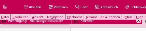

    Also diese Seiten sehen bei mir... sagen wir... klassisch aus.
    Und so ist es für mich auch OK. Mir ging es eher um den oberen Teil... also die Menüs. Aber da ich die Farben an die Systemfarben angepaßt hatte, wiederholen sich die Farben in den internen Seiten auch an ein paar Stellen, wie Ihr seht.
    Grüße,

    so, jetzt hab ich´s :sporty:
    /* Kreuz-Icon (aktiv) bei selektiertem Tab */
    .tabmail-tab[selected] .tab-close-button {
    	margin: 1px -1px 0px 0px !important;  /* oben, rechts, unten links */
    bei rechts musste ich einfach -1px eingeben... das war´s dann.

    /* Kreuz-Icon (nicht aktiv) - mit hellrotem Hintergrund */
    .tab-close-button {
    	border-radius: 4px !important;
    	background-color: #ecd0de !important;
    	width: 20px !important;
    	height: 20px !important;
    	/* margin: 0 3px 0 -3px !important; */
    	margin: 1px 0px 0px 0px !important;
    /* Kreuz-Icon Hintergrund (aktiv) ist hellrot */
    	/* margin: 0 4px 0 -3px !important; */
    Vor allem habe ich mit der Code-Zeile 11 aus dem obigen Block lange herum experimentiert. Aber das Kreuz springt noch immer ca. 1 - 2 px nach links. Das bekomme ich nicht weg.

  • Menübereich farblich anpassen
    • imebro
    • 7. November 2024 um 17:54
    bei Ansicht > Dichte steht es bei mir auf "Entspannt".
    Aber ich habe eben etwas völlig verrücktes festgestellt.
    Nach meinem Aufräumen war die Tableiste wieder zu flach.
    Dann habe ich mal verglichen und einen kleinen Unterschied festgestellt, der eigentlich völlig unlogisch ist.
    Schaut mal hier:
    li:not([data-server-type]) > .container div.twisty img.twisty-icon {
    margin-bottom: -16px !important; /* negativer zieht Winkel Icon runter */
    }  /* ohne dieses Zeichen wird das untere Menü (Tabs) zu flach - ist wohl ein Fehler!! */
    • imebro
    • 6. November 2024 um 19:52
    Hmmm... tja, das ist ja seltsam, dass sich mein CSS bei Euch anders auswirkt.
    Vielleicht habe ich ja auch irgendwelche Einstellungen anders gesetzt als Du, bzw. Ihr.
    Allerdings sieht es ja jetzt gut aus bei mir und so bin ich sehr zufrieden.
    Das ist quasi jetzt wie ein eigenes Theme :)
    Ich werde jetzt die CSS-Datei noch etwas aufräumen. Z.B. gleiche Abstände der Einträge vom Rand, bessere Beschreibungen und ggf. auch löschen der auskommentierten Zeilen. Und natürlich auch die einzelnen Code-Blöcke so zusammen kopieren, wie sie auch in Tb zu sehen sind. Hoffe das wirft mir am Ende nicht noch das Ergebnis durcheinander =O
    Werde also eine Kopie der "userChrome.css" machen, bevor ich beginne :thumbup:
    Danke und Grüße an Euch...
    • imebro
    • 6. November 2024 um 18:39
    Hallo und danke für die weiteren Tipps.
    Das CSS hat auch nicht funktioniert. Gleicher Effekt wie vorher - also Tabs zu flach und halb ins darüberliegende Menü verschoben.
    Ich habe es aber jetzt tatsächlich selbst hinbekommen, durch (planloses) Herumprobieren 8|8|
    Und zwar habe ich einfach die folgenden Angaben auskommentiert:
    	/* Höhe der Reiter / Tabs (Posteingang, Kalender...) anpassen. */
    /* #tabs-toolbar {
    	min-height: 38px !important;
        max-height: 45px !important;  */
    und
    .tabmail-tab:not([selected]) .tab-background {
    	/* min-height: 26px !important; */  /* Höhe dieser Tabs */
    	/* max-height: 26px !important; */
    	/* margin: 0 0 3px !important;  */
    Offenbar waren die Höhenangaben das Problem. Jetzt haben die Tabs die volle Höhe und das ist auch so beim Hovern.
    Tja, ist sicher ein Zufallstreffer :rolleyes:
    Danke aber nochmals für Eure super Unterstützung hier :thumbup:
    Grüße,
    imebro
    • imebro
    • 5. November 2024 um 20:24
    oh danke. Ich habe das Sternchen und / entfernt, aber dann auch mal mit "margin: -1 px bis -12 px" etwas probiert. Aber da habe ich keine Veränderung irgendwo feststellen können. Aber - wie Du schon geschrieben hast - hat wohl nichts mit diesem Problem zu tun.
    Aber ist nicht so schlimm. So wie es jetzt ist, ist es auch OK. Dann sind diese Tabs eben ein bisschen flacher. No Problem :|
    Jetzt suche ich noch eine Lösung für das Problem weiter oben... also mit den 4 Sekunden fett in weißer Schrift. Ich möchte diese 4 Sekunden ja belassen, aber die Schrift soll halt nicht zu weiß wechseln, wenn ich die neue Mail editiere. Aber auch das ist jetzt kein wirklich dickes Problem...
    Grüße,
    imebro

    Danke Dir nochmal dharkness21
    Ich habe den Code jetzt ausgetauscht.
    Allerdings ist es noch nicht ganz perfekt, wie Du am folgenden Screenshot sehen kannst:
    Oben fehlt jetzt etwas bei den Tabs. Unten passt es dafür jetzt...
    Ich habe jetzt mal die min- u. max-height bei "tabs-toolbar" von 29 px auf 38 px verändert. Damit wird es schon besser. Siehe hier:
    Aber eigentlich müssten die Tabs noch etwas weiter runter. Aber wenn ich z.B. 40 px bei Beiden Werten eingebe oder gar 43 px, verändert sich nichts mehr. Habe auch mal nur bei max-height 45 px eingegeben, aber auch hier bleibt es so, wie auf Foto 2.
    Grüße,
    imebro

    Danke Dir dharkness21
    Ich habe den Code nun in meine CSS-Datei eingefügt und er funktioniert grds. auch...
    Allerdings sind die gehoverten Tabs nun etwas flacher - es fehlt unten ein Stück.
    Hier mal ein Screenshot dazu:
    Bild entnommen...
    Den Kalender-Tab habe ich nur gehovert. Der Posteingang-Tab ist aktiv.
    Ich habe im CSS-Code schon geschaut, ob ich vielleicht unter den Tabs noch hellrote Border habe, die dann vielleicht beim hovern nicht umgefärbt werden. Aber dem ist nicht so...
    Wäre jetzt auch nicht wirklich schlimm, wenn es so bleiben würde - ist ja nur während des Hover-Vorganges ;)
    Grüße,
