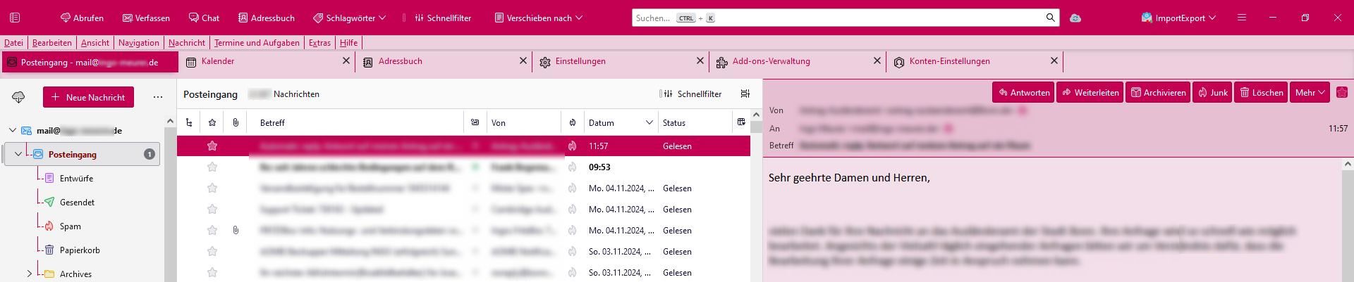

    Hallo und vielen Dank für die weitere Hilfe.
    Ich habe den Code soeben getestet. Allerdings wird der hellrote Hintergrund nicht gehovert, sondern es erscheint unten ein Streifen in dunkelroter Farbe (ich hatte die Farbe schon an mein Dunkelrot angepaßt), wenn ich mit der Maus über den Tab gehe.
    Zum besseren Verständnis hier mal ein Screenshot von einem der Tabs:
    Falls es nicht möglich ist, den kompletten Tab zu hovern, dann geht es auch so mit diesem Strich... wäre mal was Neues :)
    Dann würde ich die Schrift wieder enthovern... ginge also auch.

    Danke für die Nachricht Sehvornix
    Hier mal ein Screenshot meines GUI des Thunderbird 128.x
    Ich bin sehr sicher, dass diese Farbgebung, Aufteilung etc. nicht jedem Menschen gefällt...
    Aber solche GUIs sind halt individuell und jeder erstellt es halt so, wie es ihm selbst gefällt ;)
    Die auswählbaren Menüpunkte, Reiter und Tabs kann man alle hovern (naja... bei den Tabs suche ich ja noch nach einer Lösung :rolleyes: ). Und dabei kehren sich dann einfach jeweils die Farben um. Hellroter Hintergrund mit dunkelroter Schrift, wird dann eben zu dunkelrotem Hintergrund mit hellroter (manchmal auch weißer) Schrift. Siehe z.B. bei den Tabs "Posteingang, Kalender... etc.).
    Freue mich aber auch noch über Infos zu meinem Problem mit dem Hovern des Hintergrundes der Tabs.

    ich hatte gestern mit Hilfe aus dem Forum schon mein Thunderbird farblich angepaßt und zwar im Bereich der Reiter / Tabs. Dazu habe ich jetzt auch im Verzeichnisbaum noch Linien, wodurch dieser Bereich wesentlich übersichtlicher ist. Danke dafür nochmals an alle Helfer :thumbup:
    Nun würde ich gerne auch den Bereich über den Reitern / Tabs noch farblich anpassen. Also da wo steht "Datei, Bearbeiten, Ansicht.........".
    Und darüber gibt es ja noch einen Bereich, wo Dinge stehen wie "Abrufen, Verfassen, Chat....."etc.
    Mit welchem Code kann ich die Farben dieser beiden Bereiche ändern und ggf. auch das Aussehen der entspr. Tabs?
    Hier mal ein Screenshot davon, wie es im Moment aussieht:
