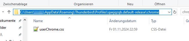

  • Neuling: userChrome.css Datei verändert überhaupt nichts. Wie mache ich es richtig?
    • imebro
    • 1. November 2024 um 23:12
    ...der Pfad ist ja bei mir genauso.
    Und die Einstellungen mit dem weiteren Code von @Bastler haben ja auch eine Veränderung gebracht. Daher dürfte mit dem Ort und dem Namen der .css-Datei ja alles OK sein. Nur eben dass der erste Code noch immer nichts verändert (also der Farbcode).
    Mapenzi Nein, das ist schon OK. Habe sie mit "Notepad++" erstellt. Das ist korrekt so und auch in UTF8 formatiert.
    Grüße,
    imebro
    • imebro
    • 1. November 2024 um 23:06
    OK. Hier der Ordnerpfad zum Chrome-Ordner:
    Und... es sind keine anderen Windows-Designs installiert.
    Grüße,
    imebro
