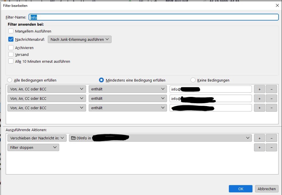

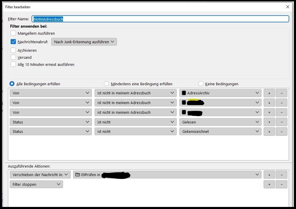

    Zitat von Sehvornix
    Da wir hier aber eben immer mal wieder Fragesteller im Forum haben, bei denen 'Filter stoppen' in der Filter-Aktions-Liste nicht dafür sorgt, dass die Filter insgesamt stoppen
    Also bei mir war das Problem wohl, daß ich alle Filter auf "Nach Junk-Erkennung" gesetzt hatte. Nach Umstellung haben sich die Ping-Pong-Probleme in Luft aufzulösen. Der Preis ist wohl, daß jetzt mehr Junk in den regulären Verzeichnissen landet - keine Ahnung, aber mit der Junk-Erkennung stehe ich auch auf Kriegsfuß. Aber das ist ein anderes Thema.
    Happy New Year,
    Conrad

    • 21. Dezember 2023 um 20:56
    Vielen Dank ggbsde und schlingo!
    Tatsächlich scheint sich bei der Variante "Vor Junk-Erkennung" dieses Problem in Luft aufzulösen. Hoffe nur, daß es die Junkerkennung dann nicht verschlechtert.
    Noch interessant i.d.Z.: Was hat es denn mit der Funktion "Filter Stoppen" auf sich?
    Gruß Conrad

    ggbsde Vielen Dank für Deine Mühe!
    Deaktiviert man das in beiden Filtern so verhalten sie sich wie gewünscht.
    Wie ist das gemeint. Soll ich unter "Anwenden bei: ..." die Option "Nachrichtenabruf ..." komplett deaktivieren? Die Option "'Nach Junk-Erkennung ausführen" kann ich ja nicht deaktivieren, nur zwischen "Nach ..." und "Vor..." auswählen.
    Besten Gruß, Conrad

    • 18. Dezember 2023 um 17:35
    Automatisch ausgeführte Filter filtern nur den Posteingang. Nur bei manuellem filtern kann man andere Ordner wählen.
    Nun - das stimmt ganz offensichtlich nicht - sonst hätte ich das Problem nicht :-)
    Und was genau meinst du eigentlich mit PingPong. Werden die Mails nach verschieben in 09prüfen wieder zurückverschoben?
    Ping-Pong nemmt man eine "Variante" des Tischtennis bei der man den Ball möglichst lange immer hin und her schlägt. Während es ja normalerweise darum gehen den Ball so zu spielen, daß der andere ihn möglichst nicht zurückspielen kann, geht es beim Ping-Pong "unendlich" hin und her.
    Und ja, genau das passsiert mit den Mails. "Info" verschiebt in VZ "09Info", da stellt dann Regel "NotInAdresbuch" fest, daß die Mail in "09Prüfen" gehört, duch das verschieben dorthin wird dann wieder Regel Info aktiv u.s.w.u.s.f. wenn man eine der beiden Regeln deaktiviert ist der Spuk zuende - aber bis dahin ... :-(
