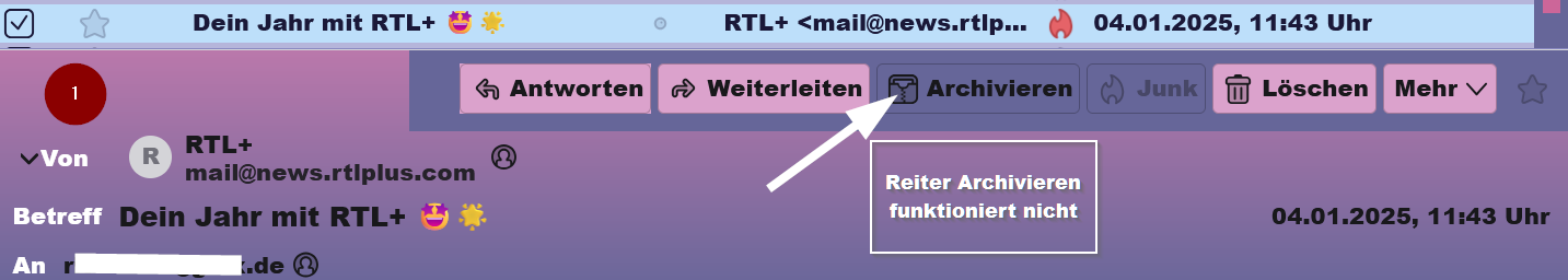

  • Thunderbird - Reiter: Archivieren in der Kopfzeile reagiert nicht.
    • Neddy
    • 5. Januar 2025 um 17:37
    Welche Pfeil und wo sind da Buttons? Bitte einen Screenshot der Umgebung, der alles unmissverständlich zeigt.
    Das will ich gerne machen. Du müsstest alles da haben, gesendet hatte ich es. Ich habe es nochmal überarbeitet
    Ich hoffe, du kannst damit etwas anfangen.
    Grüße Neddy

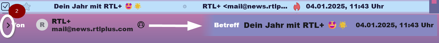

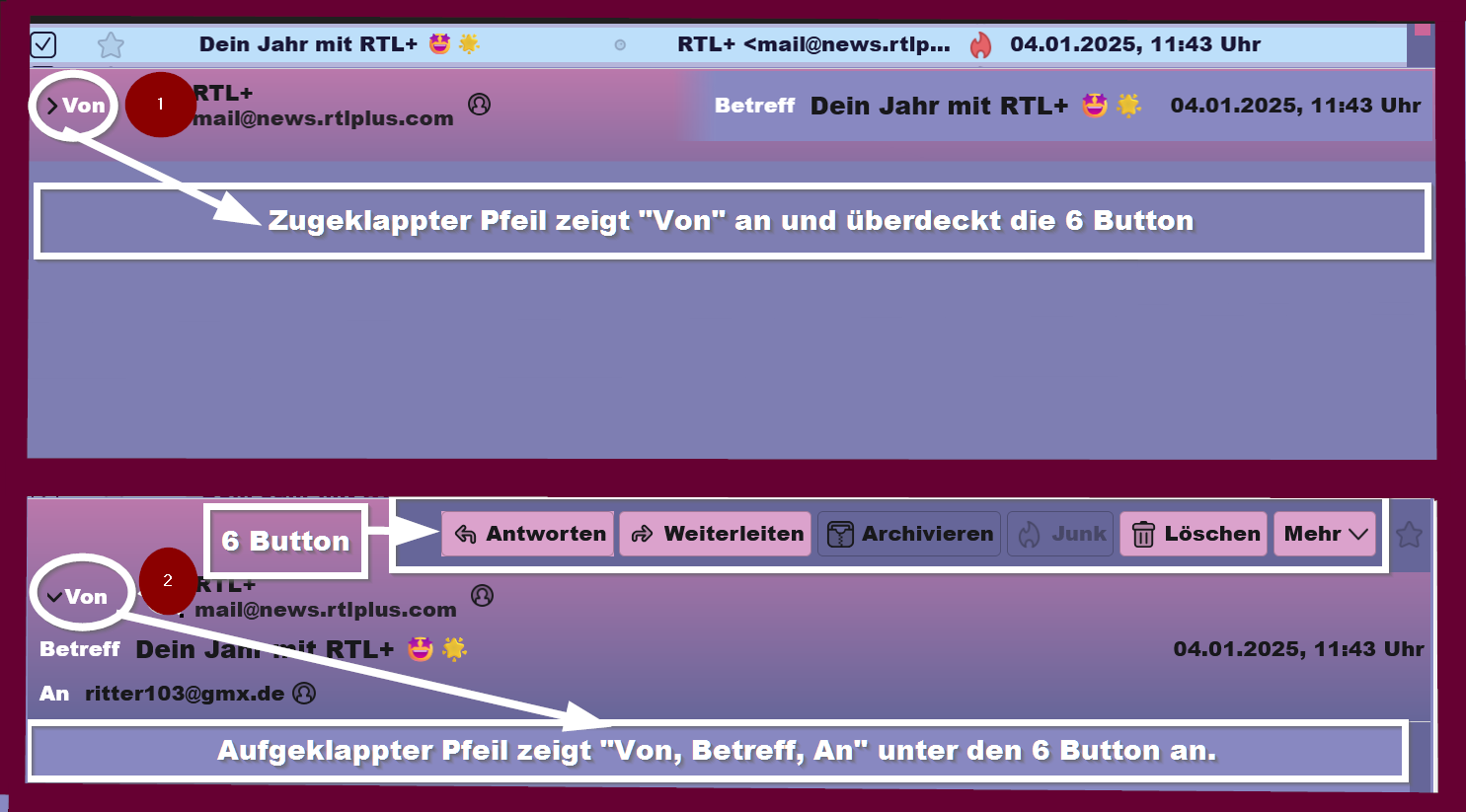

    • Neddy
    • 5. Januar 2025 um 15:23
    Das Verdecken könnte durch die starke Vergrößerung geschehen, wo immer die auch eingestellt ist.
    Ich habe eine andere Vermutung. Evtl. müsste in TB-Kopfzeile der vorhandene Code geändert werden.
    Denn durch das Aufklappen des Pfeils (mit den 3 Zeilen) beginnt ja direkt eine Zeile unterhalb dieser 6 Buttons mit "Von, An, Betreff".
    Das heißt, dass beim Zuklappen des Pfeils nicht nur dieser Bereich (also die genannten 3 Zeilen) geschlossen wird, sondern tatsächlich und zusätzlich eine Zeile nach oben gesprungen wird. Das dürfte nicht sein.
    Grüße Neddy
    • Neddy
    • 5. Januar 2025 um 15:08
    Zitat von Neddy
    Archiv speichern unter:
    Ordner "Archiv" in: hier ist meine E-Mail-Adresse (Diese Option ist seit Jahren angehakt)
    Anderer Ordner: diese Option nicht angehakt.
    Aus meinem Beitrag 3
    Zuweisung geändert: Anderer Ordner: diese Option ist jetzt angehakt.
    • Neddy
    • 5. Januar 2025 um 15:00
    Zwischenstand.
    Start Cache gelöscht. Archivieren funktioniert wieder.

    Ich habe 2 Probleme in TB festgestellt:
    1. Thunderbird - Reiter: Archivieren (in der Kopfzeile) reagiert nicht.
    2. TB-Kopfzeile: alle Reiter werden beim Pfeil zuklappen verdeckt.
    Grüße Neddy
