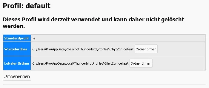

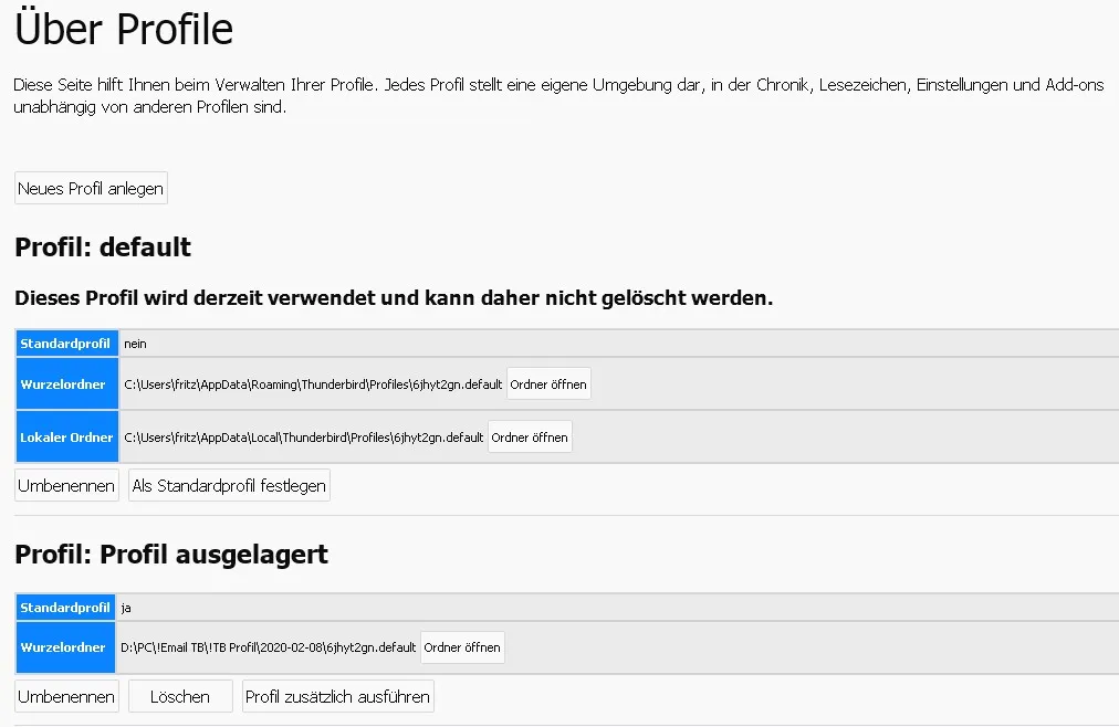

    Ich kann, wenn ich TB öffne, jetzt die Struktur von "Lokale Ordner" sehen und kann die darin abgelgten Emails aufrufen. Das meinte ich aber nicht.
    Im Betrag 24 habe ich einen Bildschirmausdruck eingefügt, wo das Profil "default" und das Profil "ausgelagert" abgebildet sind.
    Bei dem Profil "default" steht im blauen Kasten, unter "Wurzelordner" ein weiteres blaues Kästchen mit "Lokaler Ordner" und einem Pfad.
    Bei dem Profil "ausgelagert" steht nur das blaue Kästchen "Wurzelordner" und es gibt kein weiteres Kästchen mit "Lokaler Ordner".
    Danach hatte gefragt. Ob es so richitg ist, das im Profil "ausgelagert" kein blaues Kästchen mit "Lokaler Ordner" erscheint.

    Oh, entschuldige bitte aber da habe ich die Profil - Übersicht von der alten SSD gepostet.
    Auf der neuen, richtigen SSD, waren beide Profile aufgeführt und ich habe das "Profil ausgelagert" nun als Standart-Profil festgelegt, siehe hier:
    Mich wundert allerdings, das beim "Profil ausgelagert" der Lokale Ordner nicht angezeigt wird obwohl ich den "LocalFolder" in D:/PC/!EmailTB/!TB Profil/2020-02-08/6jhytngn/Mail bereits als Pfad für Lokaler Ordner angegeben habe?
    Ist da noch etwas verkehrt? Muss ich noch etwas verschieben/machen oder brauche ich mir keine weiteren Sorgen machen?

    Danke für die weiteren Hinweise aber es fehlt wohl noch der letzte Schritt.
    Anscheinend ist der alte Profil-Ordner aktuell. Wie ändere ich das?
    Einfach auf "Ordner öffnen" klicken und den Pfad zur anderen SSD wo der kopierte Profil Ordner liegt angeben?

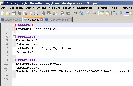

    habe das jetzt so wie in der Beschreibung gemacht, das ging mir aber eigentlich zu einfach. ;)
    Die profiles.ini, welche sich im Standverzeichnis Roaming Ordner/Thunderbild befindet, sieht jetzt so aus:
    Passt das so und woran erkenne ich, dass das Profil 1(Profil ausgelagert) im Augenblick aktiv ist und Veränderungen dort gepeichert werden und in keinem anderen Profil?
    Habe jetzt ein wenig dazu gelernt. Vielen Dank.

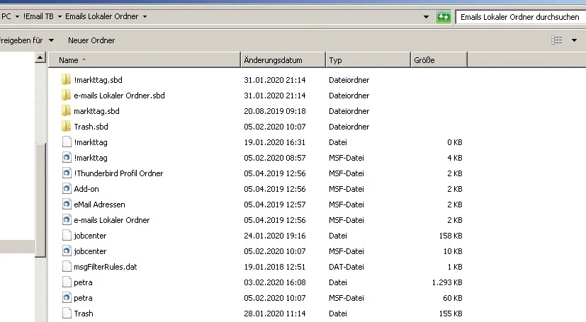

    Im schlimmsten Fall kopierst du sämtliche Mbox-Dateien aus allen *.sbd Ordnern und fügst sie direkt in "Local Folders" ein. Damit ist zwar deine ursprüngliche Struktur weg, aber du kannst alle Ordner wieder auf dem selben Niveau sehen und neu ordnen.
    Das werde ich versuchen. Woran erkenne ich eine Mbox-Datei, welche Endung hat sie?
    Nachtrag:
    Habe das gefunden und sind das die von Dir erwähnten Mbox-Dateien ohne Endung?
    Wenn Du nur die .msf-Dateien gesichert hast ohne gleichnamige Partner ohne Endung, dann hast Du leider Deine Mails nicht gesichert. Jede MSF-Datei hat auch eine gleichnamige Datei ohne Endung zum Partner bzw. umgekehrt, und das sind die Dateien, wo die Mails drin sind.
    Die Grundlagen, wie man das reparieren bzw. neu ordnen kann, habe ich dir in die Hand gegeben.
    Das habe ich aber immer noch nicht so richtig verstanden. Ist aber auch kein Problem wenn das kopieren und verschieben der Mbox-Dateien funktioniert.

    Mapenzi
    - Frage1: Habe den Inhalt es neuen Profil Ordners durch den alten ersetzt, glaub ich zumindest.
    - Frage2: Auf der SSD2 liegt der Lokale Ordner von TB. Mit TB von SSD1 funktioniert der Lokale Ordner einwandfrei. Email sind dort vorhanden und man kann sie öffnen und einsehen.
    Ich kenne nicht den Unterschied zwischen sämtliche lokalen Ordner (Ordner "Mail" im Profil) und Lokalen Ordner (Ordner "Local Folders" im Profil).
    Frage3: Man sieht nur die Ordner. Wenn darauf klicke dreht sich oben das "Suche-Rad" aber es findet nichts (läuft ewig). Es handelt sich vermutlich um IMAP Konten.
    Anscheinend hat TB keinen Zugriff auf Lokale Ordner. Wenn ich einen anderen Ordner anlege und diesen Ordner bei TB als Lokalen Ordner zuweise, dann kann ich auch in diesen neuen Ordner keine Emails ablegen.
    gruss.fritz
