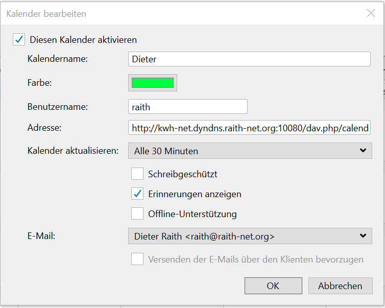

    Habe beide Versionen versucht. Wenn ich die Eigenschaften aufrufe, ergibt sich folgendes:
    In allen Fällen sehe ich keinerlei Netzwerkverkehr.
    Weder vom Client noch vom Server. Beim Aufruf
    auf dem Client
    telnet server-address 10080
    meldet sich der Server. Auch die Baikal-Webseite
    funktioniert wie erwarten. Auf meinem Mobiltelefon
    benutze ich dieselben Anmeldedaten. Ich werde mal
    versuchen unter Linux auf einer VM (virtuellen Machine)
    den Icedove (= Thunderbird) zu benutzen.
    Dieter

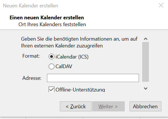

    • 23. April 2021 um 14:13
    • Lightning-Version: ??? Thunderbird Version ist 78.10.0
    • Betriebssystem + Version: Windows 10 Enterprise
    • Google- oder sonstiger Kalender mit WebDAV / CalDAV (ja/nein/was genau): iCalendar (ICS)
    • Eingesetzte Antivirensoftware: MS Defender
    Seit einem automatischen Update funktioniert der Kalender nicht mehr. Zum eigenen Kalender Server

    In meiner Verzweiflung habe ich bei allen Kalendern das Häkchen bei der Offline-Unterstützung
    weggenommen und siehe da die Komunikation mit dem Kalenderserver funktioniert wieder.

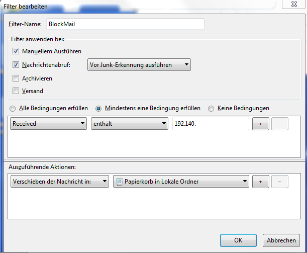

  • Filter nach Header Zeile "Received" funktioniert nicht
    • hpcraith
    • 6. März 2018 um 13:30
    • Thunderbird-Version: 52.6.0 (32-Bit)
    • Betriebssystem + Version: Windows 7 Prof.
    • Postfach-Anbieter (z.B. GMX): eigener Postfix Server
    • Eingesetzte Antiviren-Software: keine
    Ich bekomme jeden Tag viele Spam-Mails. Meine gmx.de Adresse erscheint dabei immer im Kopie (CC) neben ca 15-20 anderen
    gmx.de Adressen. Es scheint so, daß die gesamten gmx Adressen gehackt wurde. Bei gmx.de habe ich eine Weiterleitung zu
    meinem eigenen Postfix Mail Server. Im Mail Header gibt es zwei Received Einträge:
    Received: from mout-xforward.gmx.net (mout-xforward.gmx.net [82.165.159.14])
    	by xxxx.org (Postfix) with ESMTPS id 04E3AD816C
    	for <raith@xxxx.org>; Tue,  6 Mar 2018 06:39:11 +0100 (CET)
    Received: from travess.bitemotifspill.eu ([192.140.21.234]) by mx-ha.gmx.net (mxgmx015 [212.227.15.9]) with ESMTP (Nemesis) id 1MYfQn-1fErPx1Ckd-00VpxI for <dxxx.xxx@gmx.de>; Tue, 06 Mar 2018 06:39:10 +0100
    Gemeinsam für alle diese Mails gilt, daß der erste Mailer immer aus Südamerika stammt. Der zweite Mailer ist der von gmx, welcher die Weiterleitung von gmx zu meinem Postfix macht.
    Ich habe folgenden Filter aufgebaut:
    Dieser funktioniert aber leider nicht.
    Wer weiß Rat?
