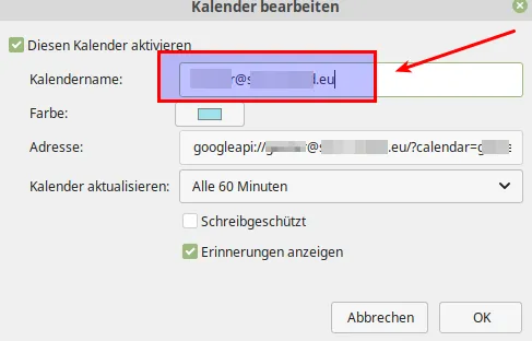

    Zitat von edvoldi
    Dort wird aber nur der Kalendername eingetragen und das man dort eine E-Mail Adresse eintragen soll habe ich noch in keiner Anleitung gelesen.
    Ich habe dort keine E-Mail Adresse eingetragen, die E-Mail Adresse hat das Google Addon dort eingetragen nachdem ich bei der Einrichtung die betreffende E-Mail gewählt habe.

    Zitat von edvoldi
    Zitat von grhansolo
    An einem zweiten PC funktioniert das einwandfrei. Eine E-Mail Adresse habe ich bei der Einrichtung ausgewählt.
    Ich bin der Meinung, nur wenn man hier:
    eine Mail Adresse eintragen kann, funktioniert es und das geht beim einrichten über den Provider nicht.
    Es kann sich aber etwas in der letzten Zeit geändert haben.
    Dort kann man eine E-Mail Adresse eintragen, siehe hierzu nachfolgender Screenshot. Ich mache das schon lange so, hat immer nach der oben verlinkten Anleitung funktioniert, nur bei diesem einen PC klappt es nicht.

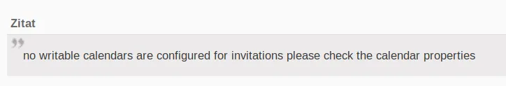

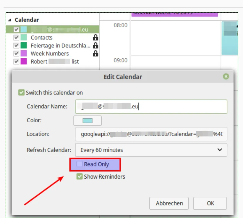

    ich nutze Linux Mint 19.1 Cinnamon in Verbindung mit Thunderbird 60.6.1. Mit Lightning greife ich auf einen Google Kalender zu. Diesbezüglich habe ich mich an folgende Anleitung gehalten:
    https://support.mozilla.org/de/kb/mit-l ... -zugreifen
    Ich habe mich für die zweite Möglichkeit im verlinkten Artikel (den schreibenden Zugriff auf den Google Kalender) entschieden. Die Einrichtung hat tadellos funktioniert.
    Wenn ich nun eine Einladung erhalte meldet Thunderbird folgendes:
    Angeblich soll der Kalender keine Schreibberechtigung haben, laut dem nachfolgenden Screenshot hat der Kalender allerdings Schreibberechtigung. Warum klappt das Schreiben auf den Kalender trotzdem nicht?
    Anmerkung: Bei einem zweiten baugleichen PC ebenfalls mit Linux Mint 19.1 Cinnamon und Thunderbird 60.6.1 klappt alles prima, nur dieser eine PC macht Probleme.
