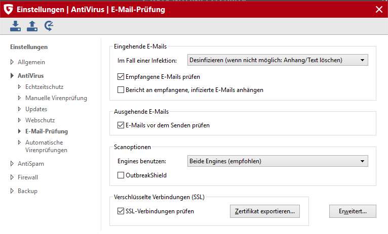

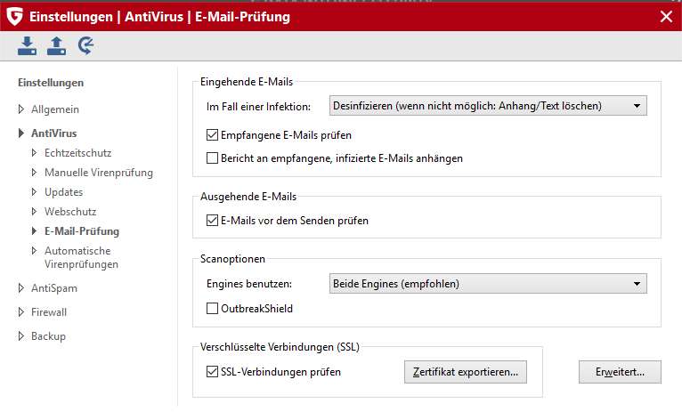

    jetzt geht bei mir alles. Dazu habe ich jetzt doch mit den Einstellungen herumgespielt.
    Folgende beiden Änderungen führten jetzt dazu, dass Mails auch auf meinem neuen PC führen.
    Auf dem alten PC musste ich diese Änderungen aber nach wie vor nicht machen; dort geht es auch wie zuvor!!!
    1. Änderung:
    Ich habe bei den SMT-Server von SSL/Port 465 auf STARTTLS/Port 587 umgestellt. Dann ging Senden, aber Empfang ging immer noch nicht.
    2. Änderung:
    Dann habe ich festgestellt, dass jetzt beim Deaktivieren der E-Mail-Prüfung in G DATA plötzlich alles geht.
    Weil ich aber nicht ganz ohne E-Mail-Schutz arbeiten möchte, habe ich Einstellungen ausprobiert.
    Offenbar reicht folgendes aus:
    G DATA INTERNET SECURITY: E-Mail-Prüfung - Weitere Einstellungen..., Feld Scanoptionen: OutbreakShield abwählen (sihe Screenshot im Anhang)
    Damit geht jetzt alles.
    Ich hoffe, diese Info hilft anderen weiter, die ähnliche Probleme haben.
    Freundliche Grüße
    Hans
