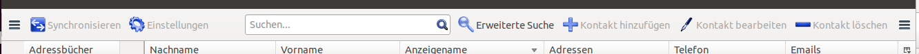

  • CardBook graut immer aus
    • pelvisrocker
    • November 17, 2016 at 7:00 AM
    * Thunderbird-Version:38.6.0
    * Betriebssystem + Version: Ubuntu 14.04 LTS
    Guten Morgen,
    ich habe das Problem, dass meine CardBook Schaltflächen komplett ausgegraut sind und ich nix mehr bearbeiten kann. Auch bei einen Rechtsklick auf einen Kontakt ist alles ausgegraut. Wie im Forum schon beschrieben, ein Adressbuch muss aktiv sein, hilft auch nicht da es aktiv ist. Haken weg machen geht auch nicht.
    Kann mir jemand helfen?
