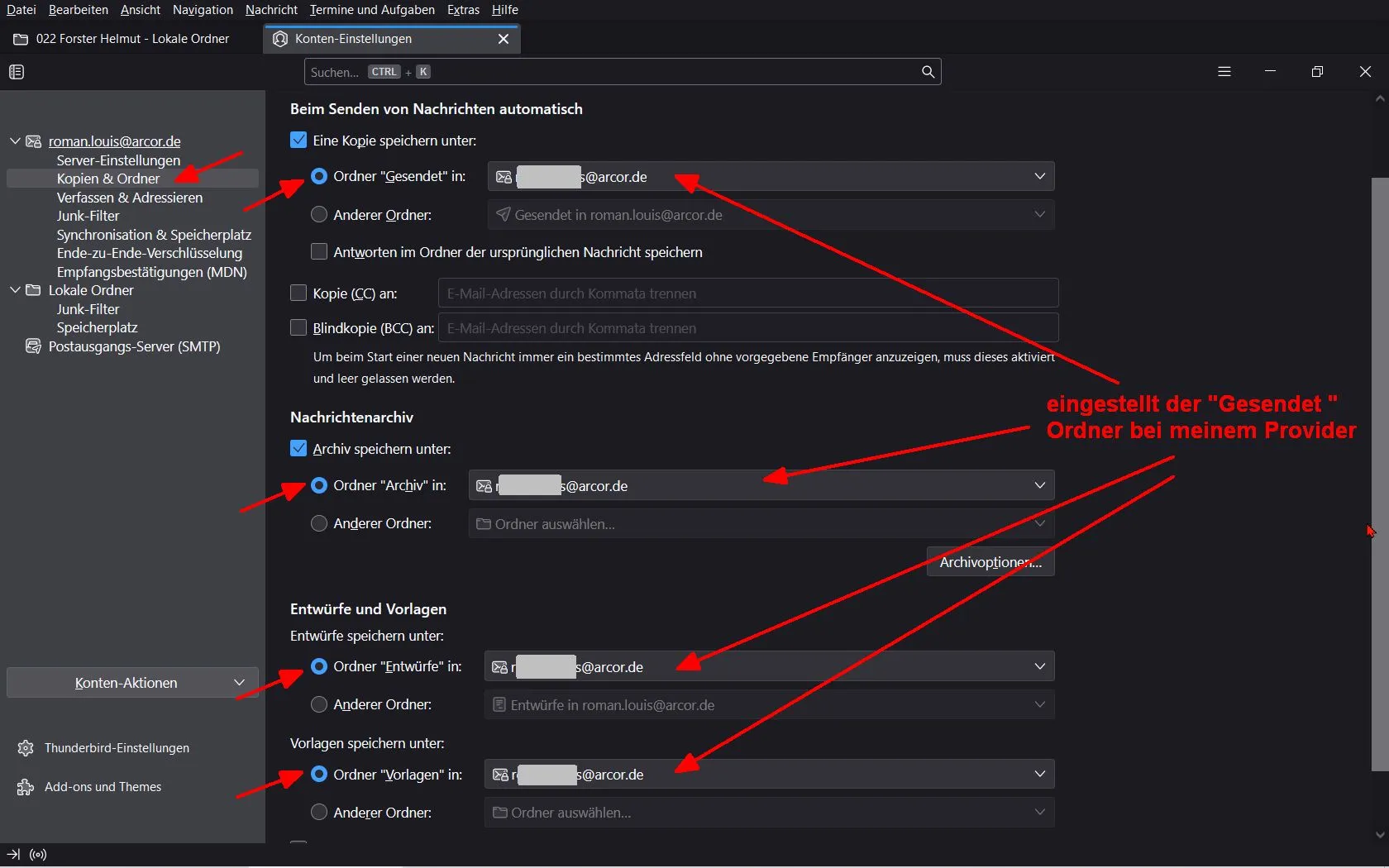

    Dann ist mir noch aufgefallen, dass es verschiedene Ordner gibt denen Unterschiede ich nicht kenne
    und wann die wie benutzt werden
    Auf dem Server für mein Konto __ Gesendet, und Send und Postausgang <= der letzte ist immer leer,
    Im TB für mein Server Konto ____ Gesendet und SendMail
    Welcher Ordner entspricht hier dem jeweils anderen?
    unter meine „Lokalen Ordner“ __ Gesendet, und Send und Postausgang <= der letzte ist immer leer

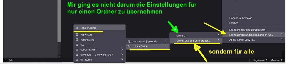

    Bei meinem PC treten sei ca 05.06.26 folgende merkwürdigen Dinge auf:
    - Nachdem Start von TB kommt nicht sofort die PW Abfrage sondern erst nach über 70 Sek
    kam bisher nach 2 -3 Sek also mehr oder weniger sofort
    - dann die Meldungen Zeitüberschreitung beim Verbindungsaufbau mit dem Vodafone imap.server
    - beim Schreiben von Mails können die (werden die) nicht im Entwürfe Ordner auf dem Server
    gespeichert werden
    - beim Senden von Mails gehen die anscheinend raus aber die Kopien werden nicht im Gesendet Ordner
    auf dem Server gespeichert.
    Ich erhalte 1 Meldung, dass die nur bei mir lokal abgespeichert werden können.???
    Mir ist nicht mehr klar, wovon es abhängt, wann Kopien von gesendeten Mails in welchen Ordnern abgespeichert werden, zumal es auch vorkommt, dass eine Kopie gar nirgends zu finden ist.
    Also kein Nachweis darüber das sie gesendet wurde
    Ich habe auch noch zwei andere PC einen nochmals mit Win11 und einen Mit Linux beide mit TB aber Vorgänger Versionen. Die habe ich dann auch mal getestet zum Vergleich und eine Excel Übersicht erstellt, und eine Zusammenfassung in Word geschrieben.
    Die verschiedenen TB Versionen verhalten sich zum Vodafone Server total unterschiedlich .???
    Kann mir bitte jemand sagen woran das liegen kann und was ich ggf. tun kann?
