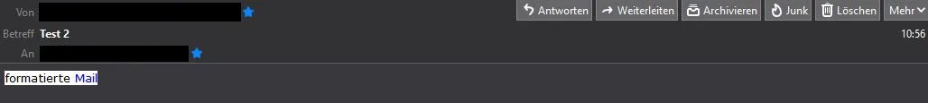

    Zitat von edvoldi
    Wenn es html Mail sind die kann man glaube ich auch nicht verändern.
    Ich habe HTML ausgeschaltet, ich sehe nur Text.
    EDV-Oldie
    Naja, wenn ich mit dem Universalselektor * arbeite, verändere ich die HTML Mails ja auch (siehe mein 2. Bild). Es ist also grundsätzlich möglich. Problem bei dem Universalselektor ist eben nur, dass andere Elemente beeinflusst werden, die nicht beeinflusst werden sollen. Da aber eben HTML-Mails beeinflusst werden können, suche ich einen Weg dies ohne den Universalselektor zu tun.

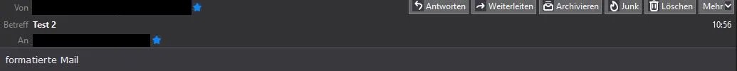

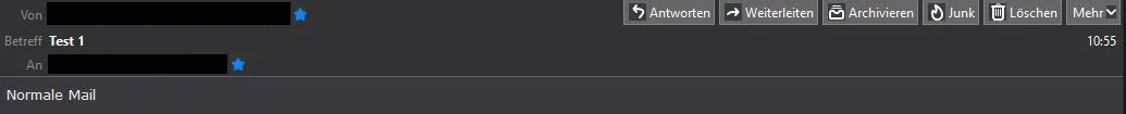

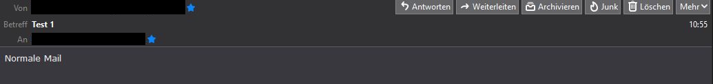

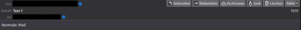

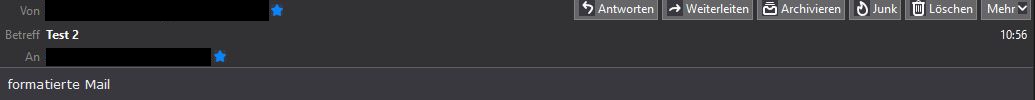

    Ok, also nochmal zum Verständnis:
    Ich möchte in eingehenden Mails alles mit der dunklen Hintergrundfarbe und weißem Text sehen, egal in welcher Farbe die Mailtexte formatiert wurden.
    mit Stern sieht der Nachrichtenbereich bei mir grundsätzlich korrekt aus. Allerdings habe ich eben das Problem mit den Buttons.
    Ohne Stern sind alle Buttons in Ordnung, unformatierte Mails sehen auch gut aus. Formatierte Mails (mit eigener Hintergrundfarbe und eigener Schriftfarbe) aber bringen eben ihre Darstellung mit, das sieht dann wiederum überhaupt nicht gut aus. Das möchte ich gern abstellen.
    Bei den Bilder handelt es sich beide Male um die gleichen Mails.
    Ich möchte gern das Verhalten so haben, dass die Buttons normal bleiben, formatierte Mails aber eben genauso dargestellt werden, wie unformatierte Mails.
