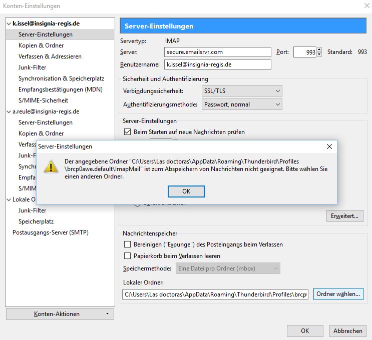

    Also, da wir neue Konten anlegen mußten, haben wir imap-Konten angelegt.
    Thunderbird hat, wie erwartet, alle mails vom server gezogen, soweit - so gut.

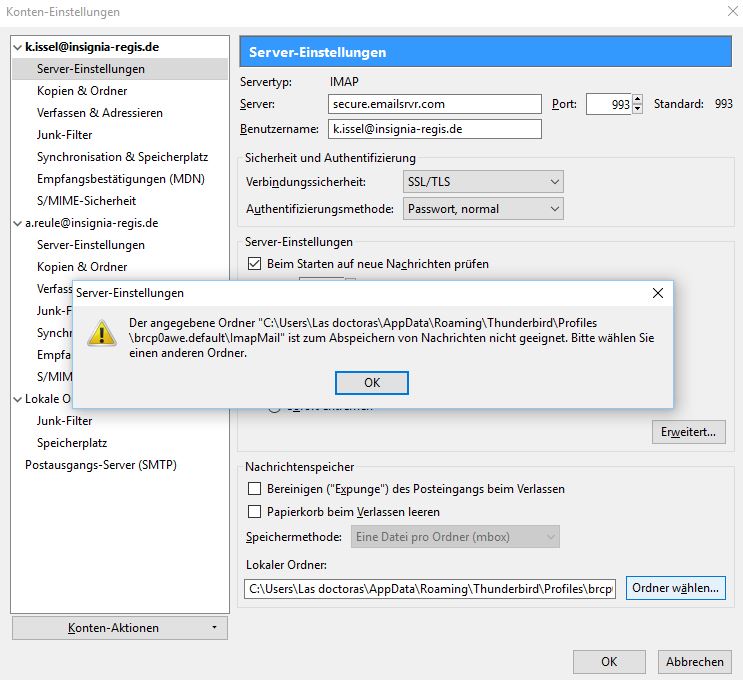

    Du musst also für jedes neu erstellte PoP-Konto anschließend über Extras > Konten-Einstellungen > %Kontenname% > Server-Einstellungen > Nachrichtenspeicher > Lokaler Ordner den Pfad zum lokalen Nachrichtenspeicher des Kontos umstellen, indem du auf "Ordner wählen ..." klickst und dann zum zugehörigen alten "pop.xxx.xx" Ordner im Ordner "Mail" navigierst, um ihn mit dem neu erstellten Konto zu verknüpfen.
    Das haben wir versucht, funktioniert aber nicht, weil Thunderbird den Inhalt des alten Ordners offensichtlich nicht erkennt.
    Die Daten sind aber ja da. Was kann jetzt noch das Problem sein?

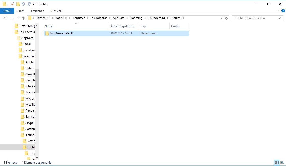

    Also, das erste Bild zeigt jetzt den Inhalt des Ordners "Profiles". Da ist sonst nichts anderes drin.
    Das zweite Bild ist der Inhalt des "profiles"-Ordners, mit kleinem "p". Hilft das?

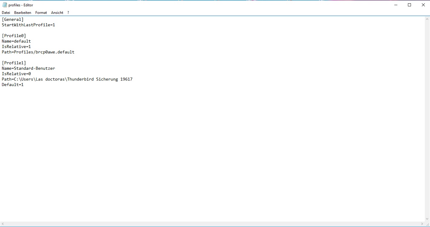

    Eine Datei, bzw. einen Ordner "profiles.ini" haben wir nicht.
    Der Inhalt des Thunderbird-Ordners umfasst diese beiden "profiles"-Einträge. Der Ordner beinhaltet wohl die Profile, zumindest lassen das die Eigenschaften vermuten. Welchen von beiden brauchen wir jetzt?
