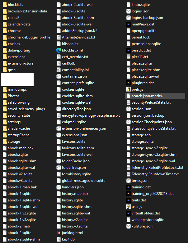

    Das sind Verzeichnisse, die in einem Thunderbird-Profil 115.x vorhanden sein sollten:
    Und in calendar-data wie schon weiter oben geschrieben, die local.sqlite an erster Stelle für den Kalender.
