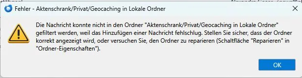

  • Filterfunktion klappt nur teilweise
    • klaman
    • 14. September 2025 um 18:59
    ich war in Urlaub, daher hat sich alles verzögert. Unten die Fehlermeldung, die ich bekomme. Das hier ist beispielhaft. Auch andere Filter zeigen den Fehler, wiederum andere funktionieren. Mailanbieter ist GMX und Web.de. Mails von beiden Anbietern sind mal betroffen und mal nicht.
    Manuelles Auslösen funktioniert immer noch, wie schon geschrieben.
    • klaman
    • 24. August 2025 um 13:23
    Kontenart POP
    Diverse Postfachanbieter (GMX, Web.de, Freenet)
    Antivirensoftware/Firewall: Bitdefender Internet Security
    Router Fritz-Box 7590
    auch ich habe seit einiger Zeit Probleme mit der Filterfunktion. Beim Abrufen von Mails werden einige Mail laut Filter korrekt verschoben, bei anderen erscheint eine Fehlermeldung, das die Mails nicht verschoben werden können. Es wird in der Fehlermeldung die Funktion "Reparieren" des Zielordners empfohlen, was nichts gebracht hat.
    Gehe ich nun in den Posteingang und rufe die Filterfunktion für die betreffende Mail auf und starte das manuelle Verschieben mit "Jetzt ausführen", funktionert das Verschieben erstaunlicherweise. Bearbeitet wurde der Filter dabei nicht. Beispielfilter siehe unten.
    Die Fehlermeldung kann ich noch nachliefern. Zur Zeit ist (seit gerade) TB 140.2.0 esr (64bit) aktiv, der Fehler war zuletzt auf der Vorgängerversion 1401.0 esr.
    Vielleicht hat ja jemand eine Idee, wie der Fehler behoben werden kann. Danke!

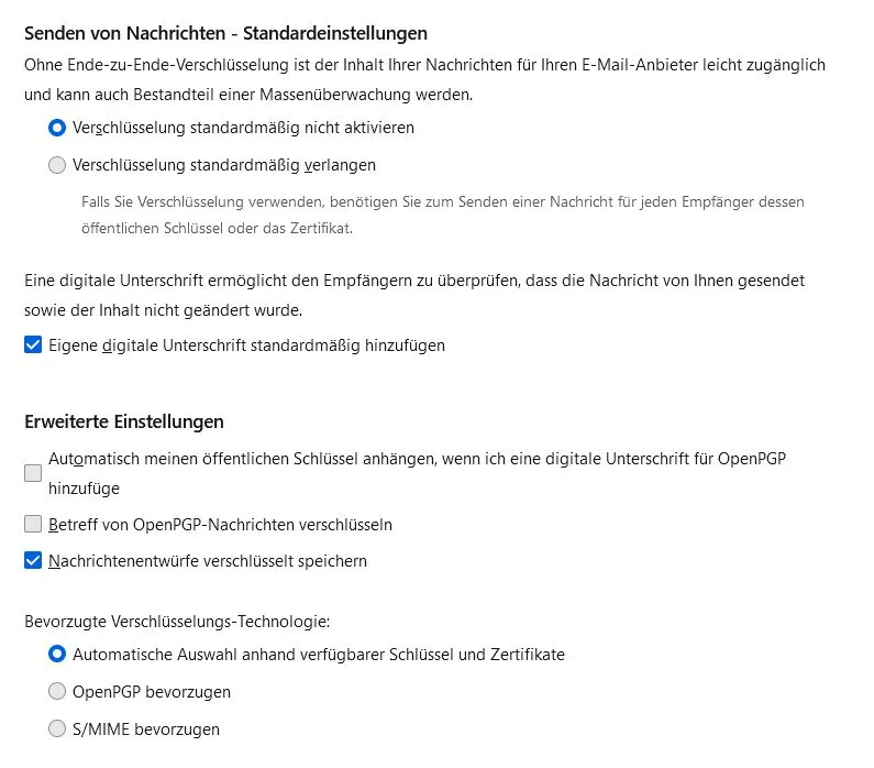

  • Senden mit PGP-Signatur und Dateianhang nicht möglich
    • klaman
    • 28. Juni 2022 um 22:44
    Warum auch immer, heute hat das alles ohne Beanstandung funktioniert. Ich kann also die Fehlermeldung nicht reproduzuieren. Was auch immer da passiert ist...
    Der Threat ist damit erledigt. Danke
    • klaman
    • 27. Juni 2022 um 20:44
    TB 91.10.0 (32bit)
    Windows 10 Home Version 21H1
    POP
    GMX, Web.de
    S/MIME und PGP
    Bitdefender AV
    Ich hatte gerade versucht, eine Mail mit PDF-Datei im Anhang und einer PGP-Signatur an eine externe Adresse zu senden. Leider ist dieses fehlgeschlagen. Auch das Speichern als Entwurf während des Schreibens schlug fehl. Lasse ich den Anhang weg, signiere aber, geht das Senden. Gleiches gilt, wenn ich mit Anhang aber ohne PGP-Signatur sende.
    Das Spielchen habe ich mit Senden von meiner WEB-Adresse auf meiner GXM-Adresse wiederholt, sowohl mit als auch ohne Verschlüsselung. Das Ergebnis blieb gleich.
    Als Verschlüsselungstechnik habe ich PGP ausgewählt. Neben PGP-Schlüsseln habe ich aber auch S/MIME-Schlüssel eingerichtet.
    Kann ich irgendwie einrichten, das sowohl mit Anhang, als auch mit PGP-Signatur gesendet werden kann? Freue mich auf Feedback!
