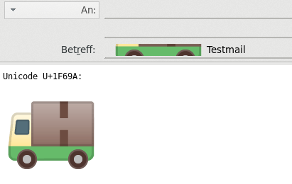

    Die Idee war: Was passiert eigentlich, wenn ich selbst eine E-Mail verfasse, die das Unicode-Zeichen U+1F69A in der Betreffzeile enthält?
    Das Ergebnis ist wieder dasselbe. Und auch in der Nachricht selber erscheint das Symbol in dieser Größe. Wenn ich das Zeichen hier beim Verfassen der Forennachricht eingebe erscheint es passend zur restlichen Schriftgröße: 🚚
    Wenn ich bei Thunderbird aber ein Unicode-Symbol aus einem anderen Block nehme, zum Beispiel U+2100 (℀), dann ist die Größe wie erwartet klein.

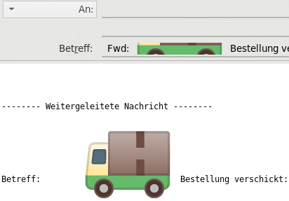

    Ja, lustig sieht es aus, ist aber ziemlich störend.
    Wenn ich so eine Nachricht versende (weiterleite), dann sieht das ganz genau so aus, wie eine im Bild oben gezeigt.
    Beim Verfassen der Weiterleitung sieht es dann so aus:
    Habe gerade eine Idee. Melde mich später wieder.

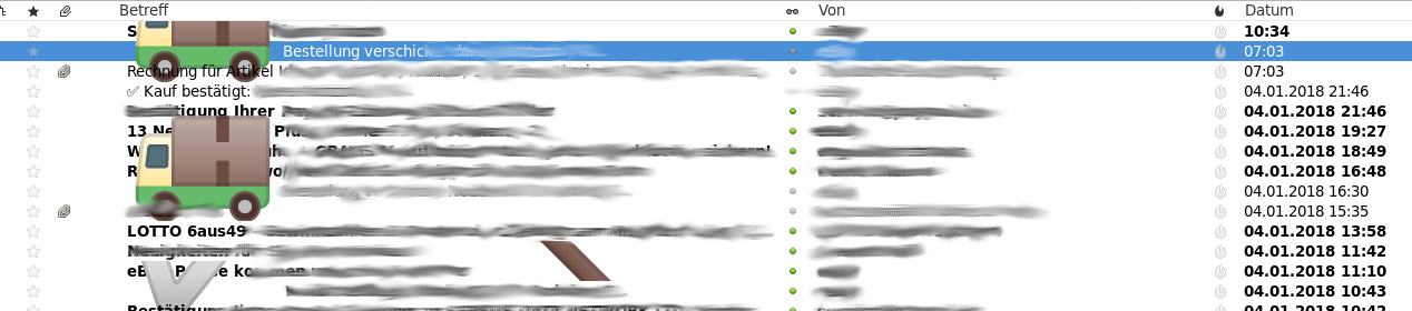

    Hallo Forum,
    seit einiger Zeit habe ich ein seltsames Problem mit der Darstellung der Betreffzeilen in Thunderbird. Leider konnte ich dafür bisher nirgendwo eine Lösung finden.
    Ich habe davon mal einen Screenshot gemacht und angehängt.
    Dieses wunderschöne LKW-Symbol, das da so übergroß in den Betreffzeilen auftaucht ist das Unicode-Zeichen U+1F69A (DELIVERY TRUCK). Alle Nachrichten von Ebay mit dem Titel "Bestellung verschickt" enthalten dieses Symbol.
    Also, es ist völlig klar, woher diese Symbole kommen, aber wieso werden sie so übermäßig groß dargestellt?
    Es wäre toll, wenn mir jemand helfen könnte.
