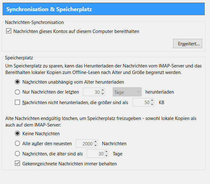

    Ich habe die genannte Einstellung geprüft:
    und auch versucht das manuell zu synchronisieren:
    das ändert alles nichts.
    Muss ich sonst noch irgend etwas tun, um den Ordner wieder neu zu synchronisieren?
