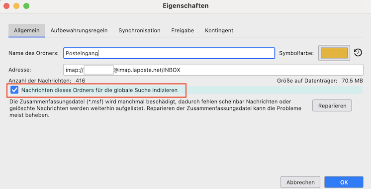

    Hast du denn überhaupt schon mal überprüft, ob bei dir die globale Suche und Nachrichtenindizierung aktiviert ist in Einstellungen > Allgemein > (ganz nach unten scrollen!) Suchindizierung ?
    Danke, habe ich jetzt aktiviert. Geht aber leider immer noch nicht.
    Hat wohl eine Zeit gedauert, jetzt geht es wieder.

    Die Darstellung von Nachrichten im Themenbaum funktioniert mit Hilfe der globalen Suchfunktion.
    Dazu müssen generell die globale Suchfunktion in den Einstellungen > Allgemein und auch die Indizierung eines individuellen Ordners für die globale Suche in den "Eigenschaften" des Ordners aktiviert sein. Standardmäßig ist das der Fall.

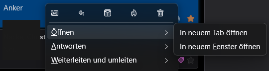

    • 23. Juli 2025 um 13:35
    geht das nicht über das R-Klickmenü > Öffnen > Im Themenbaum anzeigen ....
    Dieser wird dann allerdings in einem neuen Tab angezeigt.
    Ich habe die dritte Option "In Themenbaum darstellen" garnicht

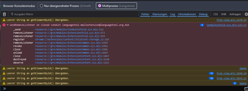

    • 29. März 2025 um 10:13
    Zitat von Sehvornix
    Evtl. mal die Fehlerkonsole (STRG-SHIFT-J) öffnen und den Vorgang reproduzieren.
    Insbesondere rote Zeilen sind von Interesse.
    Das erste ist bei dem Fehler und das zweite bei dem funktionierenden Schlagwort

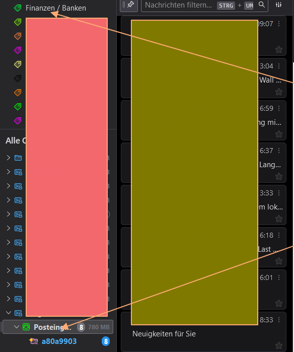

  • Filter auf einzelne Schlagwörter funktioniert nicht mehr
    • heinzie
    • 29. März 2025 um 09:38
    Das ist schön merkwürdig. Nachvollziehen kann ich es nicht. Gibt es irgendeine Verbindung zwischen dem Schlagwort und dem Konto?
    Ja, er springt in das Konto wo die letzte mit dem Schlagwort versehende Mail ist und zeigt diese dann auch an.
    • heinzie
    • 28. März 2025 um 19:01
    ich habe in dem Beispiel einmal auf das Finanzen / Banken geklickt
    - dann erfolgt rechts für 0,5 sec die Anzeige eder ntsprechenden Mails mit dem Schlagwort Finanzen / Banken
    - danach springt der Cursor nach unten in den Posteingang von X und zeigt die dortigen Mails an
    - die andere Schlagwörter funktionieren

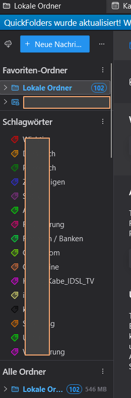

    • heinzie
    • 28. März 2025 um 15:34
    ich meinte dieses hier, unter Schlagwörter:
