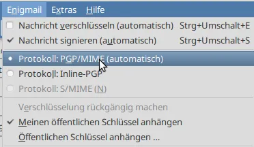

    zu #5: Nach Enigmail>über Enigmail benutze ich Version 2.0.9 und die verwendet nach eben dieser Anzeige wirklich gpg2 zur Verschlüsselung selbst.
    Nach meiner Korrektur des Hakens bei der Wahl der zu bevorzugenden Verschlüsselungsmethode (S/MIME ./. GPG) hat sich an dem Fehler aber nichts geändert. Das war es also nicht.
    Die Enigmail-Version 2.0.9 ist diejenige, die zu Xubuntu 16.04 gehört. Um eine neuere Version zu installieren, müßte ich die selbst compilieren. Das habe ich noch nicht gemacht und ich weiß auch nicht, wie ich zurückkomme, wenn das schiefläuft.

    Wenn ich eine Email an einen Empfänger verfasse, für den ich keinen öffentlichen GPG- oder S/MIME-Schlüssel habe, kommt immer wieder die Fehlermeldung
    Speichern als Entwurf ist fehlgeschlagen
    Ihre Nachricht konnte nicht als Entwurf gespeichert werden.
    Sie haben ausgewählt, diese Nachricht digital zu unterschreiben, aber die Anwendung konnte das Unterschriftszertifikat nicht finden, das Sie in Ihren Konten-Einstellungen angegeben haben, oder das Zertifikat ist abgelaufen.
    In so einem Fall hilft es erstaunlicherweise weiter, wenn ich unter Eingmail>Protokoll PGP/MIME automatisch einmal klicke.
    An dem Punkt bei dem Auswahlfeld ändert sich dadurch gar nichts. Danach komme ich weiter und kann die Mail auch speichern oder versenden (natürlich unverschlüsselt, wenn kein Schlüssel da ist).
    Wenn ich das nicht mache, kann ich die Email nicht versenden und bekomme bei einem Sendeversuch die Fehlermeldung
    Senden der Nachricht ist fehlgeschlagen
    Sie haben ausgewählt, diese Nachricht digital zu unterschreiben, aber die Anwendung konnte das Unterschriftszertifikat nicht finden, das Sie in ihren Konteneinstellungen angegeben haben oder das Zertifikat ist abgelaufen.
    Das ist einfach nur lästig. Wie kann ich das abstellen?
