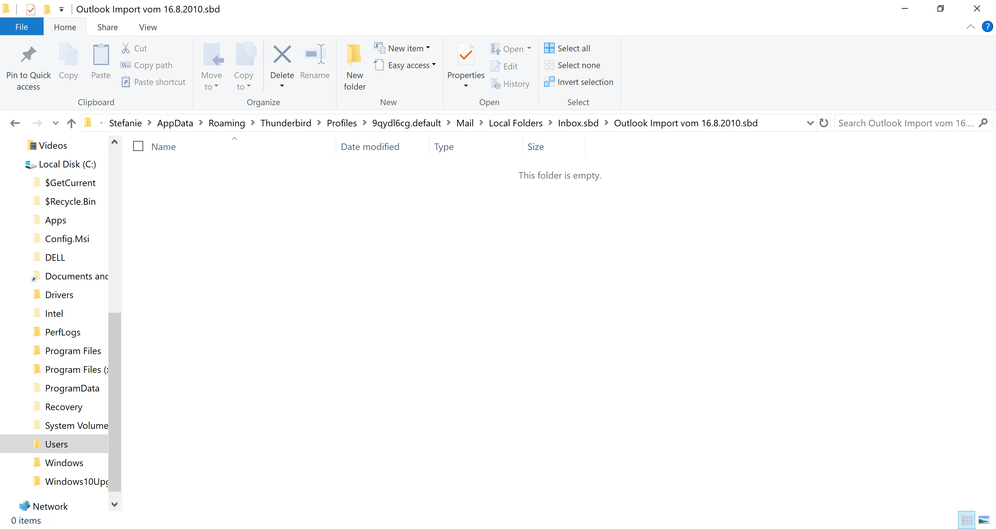

  • Lokaler Ordner nicht sichtbar
    • Trudi Friend
    • 6. September 2018 um 23:29
    Das ist der Screen shot des Inhalts von Inbox.sbd
    Den Ordner "Outlook Import vom 16.10.2010" war immer der erste Unterordner in meinen Lokalen Ordner, darunter dann die weiteren Unterordner.
    An dieser Stelle ist der Ordner jetzt aber leer:
      • 179,19 kB
      • 3.200 × 1.700

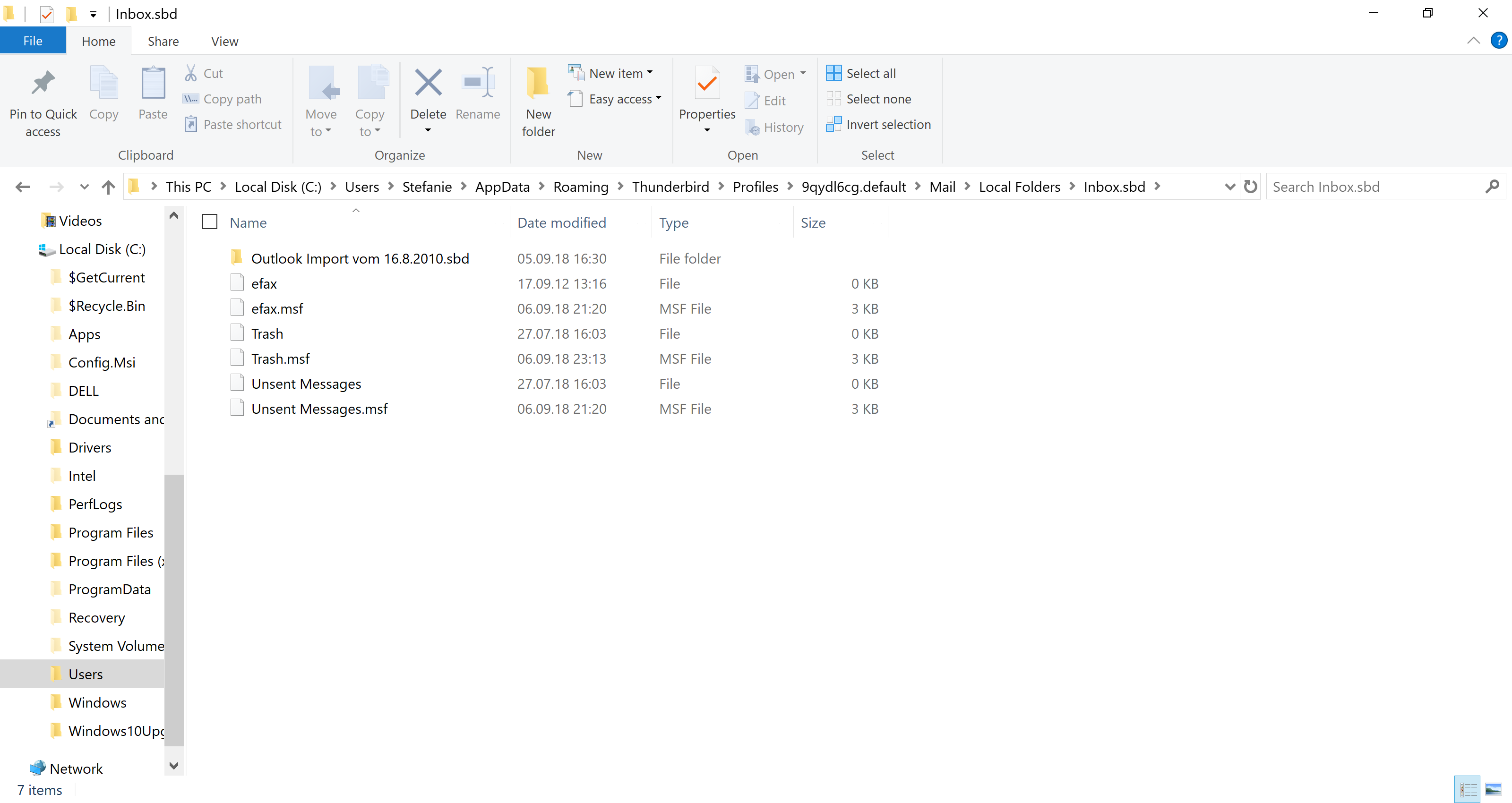

    • Trudi Friend
    • 6. September 2018 um 22:58
    Zitat von Trudi Friend
    (ich habe zusätzlich den Unterordner "Inbox", der sich selbst generiert hatte aus dem Lokalen Ordner gelöscht)
    Normalerweise haben die Lokalen Ordner keinen Posteingang. Der wird nur bei "globalem Posteingang" automatisch generiert. Wenn TB jetzt in den neuen Lokalen ordnern wiederum automatisch einen neuen Posteingang erstellt hat, vermute ich also immer noch, dass eines der Pop-Konten den globalen Posteingang hat.
    Irgend was fehlt in deiner Beschreibung. So wie dein Screenshot aussieht, mûssten alle dort aufgeführten Mbox-Dateien als Ordner in den Lokalen ORdnern angezeigt werden.
    Was heisst denn genau "globaler Posteingang"? Ich habe vermutet Du meinst damit, dass ich alle Mails für alle Konten in einem Posteingang bekomme? Das habe ich nicht eingestellt, weiss aber auch nicht, wo ich das tun würde. Aber vielleicht liege ich auch falsch?
    Ich habe in allen Konten unter "Server Einstellungen" den Pfad nachgesehen und die Pfade enden immer in den Foldern der jeweiligen Konten also z.B. C:\Users\Stefanie\AppData\Roaming\Thunderbird\Profiles\9qydl6cg.default\Mail\pop3.hamburg-1.de
    "efax" finde ich auch sehr seltsam...
    • Trudi Friend
    • 6. September 2018 um 22:56
    immer noch nur Lokaler Ordner mit den Unterordner Postausgang, Papierkorb und "efax"
    Kannst du mal in Extras > Konten-Einstellungen > Lokale Ordner > Nachrichtenspeicher und den Pfad zum lokalen Ordner des Nachrichtenspeichers kopieren?
    C:\Users\Stefanie\AppData\Roaming\Thunderbird\Profiles\9qydl6cg.default\Mail\Local Folders\Inbox.sbd
    das ist der Pfad
