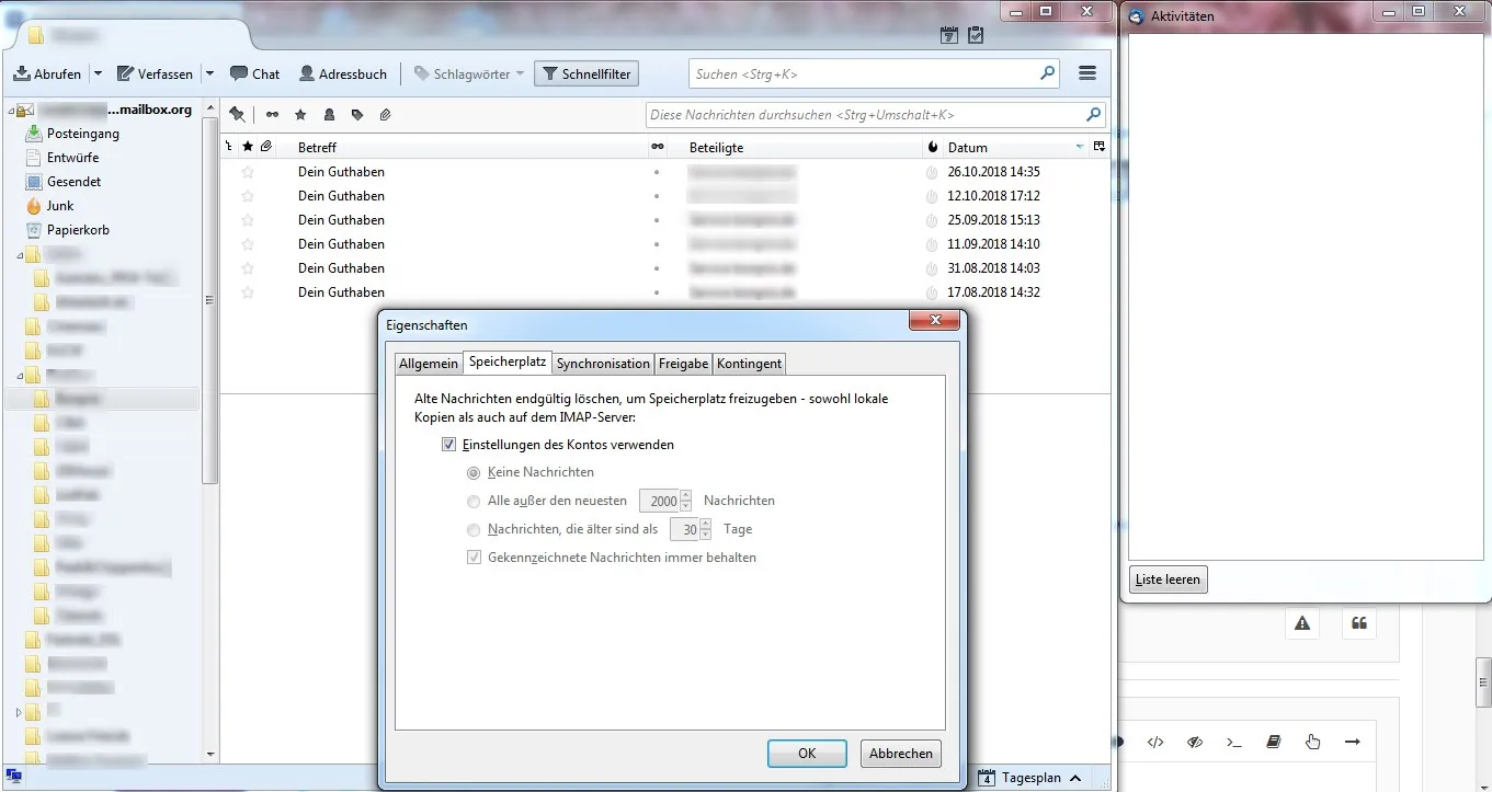

    ich habe das Problem gefunden. Er war tatsächlich so, dass bei meiner mobile Workstation (2. Rechner) in den Einstellungen - Syncronisation & Speicherplatz der Haken gesetzt war "alte Nachtichten älter 30 Tage endgültig löschen". Bin davon ausgegangen das beide Rechner (bzw. TB Clients) gleich konfiguriert worden sind. Aber gut das man in solchen Foren brauchbare Hilfestellung bekommt! Herzlichen Dank!!!

    Vielen Dank für die Infos! Habe jetzt mal in den Kontoeinstellungen -> Speicherplatz & Syncronisation nachgeschaut, da steht bei mir "keine Nachrichten löschen"

    Ich habe mir meine TB nochmal angeschaut und unter "Aktivitäten" folgendes festegestellt: der TB löscht tatsächlich Nachrichten aus Ordnern welche nicht "Posteingang" sind. Siehe Anhang. Und entgegen meiner Information, welche ich ganz oben angegeben habe, ist der Mailclient nicht auf beiden Notebooks identisch, auf einem (der ältere von beiden) hat noch die Version 52.9.1 in 32-bit.
    Hilft das bei der Fehlersuche weiter?
