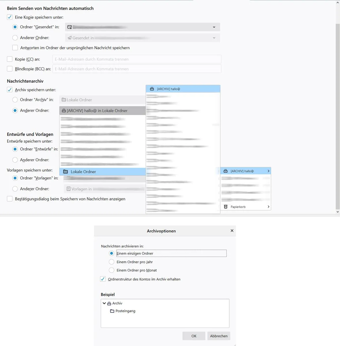

    Ich versuche zu beschreiben, wie du vorgegangen bist.
    Du hast in den Lokalen Ordnern zunächst für jedes Konto einen Ordner "[ARCHIV] Kontenname@ erstellt und dann für jedes deiner Konten in den Konten-Einstellungen > Kopien & Ordner > Nachrichtenarchiv ⦿ Anderer Ordner den jeweiligen Ordner [ARCHIV] Kontenname@ als Zielordner gewählt.
    Damit wurden die Nachrichten jedes Kontos im zugehörigen [ARCHIV] ......@ Ordner in den Lokalen Ordnern archiviert .
    Danach hast du beschlossen dieses Archiv auf die Platte H zu verlegen, indem du in den Konten-Einstellungen < Lokale Ordner > Nachrichtenspeicher > Lokaler Ordner > Ordner wählen >>>> den Ordner "Thunderbird" auf H angewählt hast.
    Somit wurden deine Nachrichten nicht mehr im Profilordner von TB archiviert, sondern in TB auf H.
    Ich weiß nicht wie TB da arbeitet, aber bei der Erstinstallation wurde ja ein Profilordner erstellt.
    Die Archiv-Funktion habe ich erst Monate später angefangen zu nutzen, da mein Speicher beim Hoster voller wurde.
    Bevor ich jemals "A" oder "STRG+A" gedrückt habe, habe ich nach der Anleitung Ordner H:/Thunderbird angelegt und für jedes Konto darin das Archiv eingerichtet.
    Dann mit dem archivieren begonnen.
    Was hindert dich jetzt daran, in die Konten-Einstellungen > %NamedesProblemkontos% > Kopien & Ordner > Nachrichtenarchiv > ⦿ Anderer Ordner zu gehen und den entsprechenden Order [ARCHIV] .... @ als Zielordner zu wählen ?
    Mich hindert nichts daran
    als Ziel zu nutzen. So ist es ja bereits eingestellt. Doch für dieses eine hallo@ Konto erstellt Thunderbird einen Archivordner im Archivordner.
    Bisher liegen alle Nachrichten in H:\Thunderbird\[ARCHIV] hallo@.sbd - sortiert nach IMAP Ordnern. Neuerdings, und das ist das Komische, hat Thunderbird nur für hallo@ diesen Pfad genommen H:\Thunderbird\[ARCHIV] hallo@.sbd\Archiv und darin nochmal die IMAP Ordner Struktur angelegt.
    Das ist also der einzige Knackpunkt: wieso macht TB das "aus dem Nichts" heraus? Das ist eben der erste Screenshot: Man sieht im Archiv noch einen Unterordner namens "Archiv".
  • Archiv Ordner wird nicht mehr genutzt
    • Andrew0
    • 1. Juni 2021 um 09:58
    Also ich glaube so kompliziert habe ich das alles nicht gemacht :-)
    Ich habe 2016 auf meiner 2. Festplatte (H:) einen Ordner "Thunderbird" erstellt, Festplatte ist intern verbaut und war schon "immer" als Laufwerk H: vorhanden.
    Dann habe ich in Thunderbird für Konto hallo@ gesagt: Lege das Archiv für dieses Konto (das ist das "postfach" von dem immer die Rede ist) in H:/Thunderbird an, ganz einfach nach dieser Anleitung; https://support.mozilla.org/de/kb/archivie…chive-festlegen
    Das ist der unveränderte Stand seit 2016, ich habe nichts weiter verschoben / neu definiert / nachträglich ausgelagert.
    Die Struktur innerhalb von H:/Thunderbird sieht so aus:
    In den einzelnen Ordnern wird die Ordner-Struktur des jeweiligen Postfachs widergegeben, da ich als Einstellung "in einem einzigen Ordner" habe und nicht weiter nach Monat oder Jahr unterteile.

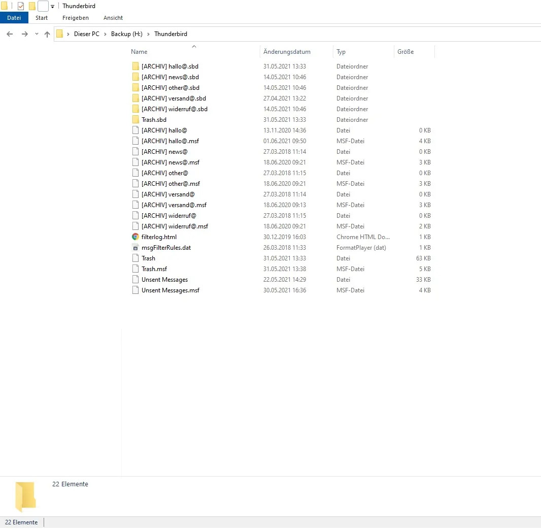

    • 31. Mai 2021 um 13:33
    Hi,
    ja, diese ist vorhanden.
    Dateityp: Datei, 0KB groß.
    Und auch eine [ARCHIV] postfach.msf ist auch da (3kb).

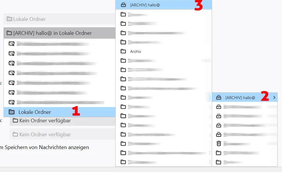

    ich habe seit Jahren für ein Postfach ein Archiv auf einer zweiten Festplatte.
    Der Pfad lautet: H:\Thunderbird\[ARCHIV] postfach.sbd
    Dort wurden dann korrekt alle Unterordner und Mails angelegt. Das funktioniert nur 4 Jahre einwandfrei.
    Nun ist mir zufällig aufgefallen, dass sich der Archivpfad ohne mein Zutun und nur bei diesem einen Postfach wieder auf den IMAP Server gerichtet hat.
    Also habe ich den Pfad wieder auf den lokalen Ordner korrigiert und alle Mails vom Server auf die Festplatte archiviert.
    Dann ist mir aber aufgefallen, dass Thunderbird nicht mehr den richtigen Pfad benutzt.
    Anstelle des oben genannten Pfades bekomme ich nun:
    H:\Thunderbird\[ARCHIV] postfach.sbd\Archiv.sbd
    worin sich die ganze Ordnerstruktur vom Postfach neu anlegt. So sieht mein Vorgehen beim Auswahl des Archiv Ordners aus.
    Externer Inhalt abload.de
    Wieso erstellt Thunderbird nochmal einen neuen "Archiv" Unterordner? Wie kann ich den ursprünglichen Pfad wieder nutzen und die Archivdateien weiter vervollständigen?
    Danke und viele Grüße
