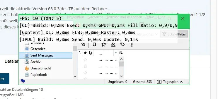

    Hallo Mapenzi,
    habe ich eben ausprobiert, startet dann gleich mit der Konsole und die hat diese Palette davor.
    Ich muß bei dem Versuch, die ursprünglich vorhandenen lila Kästchen loszukriegen, diese Palette aktiviert/installiert haben. Es ist eine Art logging. Es werden offensichtlich Zeiten in ms angezeigt und laufend aktualisiert. Also sozusagen ein Laufzeit-Logging von Prozessen. Und es muß aus einem der Menüs des FB gestartet worden sein. Ich habe keine fremde software beim Wickel gehabt.
    Es müßte ein Werkzeug sein, mit dem der Kundige nach Problemursachen suchen kann.
    MfG Thomas

    TB 60.3.3 unter Windows 10, Konten IMAP, Postfächer bgei web.de, berlin.de, Firma,
    AV von Bitdefender, Firewall auch, Router verschiedene
    Hallo, ich habe beim Thunderbird oben links vor dem Menü eine teiltransparente Palette mit vier Zeilen in der Zeitwerte in ms angezeigt werden. Wenn ich die Browser Konsole öffne, habe ich dort auch oben links die gleiche Palette. Urspr. waren dort drei lila Felder mit je drei Ziffern zu sehen. Wie kriege ich das wieder weg ? Der Inhalt kann nicht angezeigt werden, da er nicht mehr verfügbar ist.
    Ist für den Kenner sicher mit einer Einstellungsänderung vom Tisch.
    Schon mal herzlichen Dank
    Thomas

    • 8. Dezember 2018 um 12:57
    bei mir ist derzeit die aktuelle Version 63.0.3 des TB auf dem Rechner.
    Seit geraumer zeit hatte ich im Kopf jeder Palette oben links drei lila Kästchen mit jeweils 2 Ziffer, die mir die ersten 1 1/2 Zeilen der Menüs weitgehend verdeckt hatten.
    Beim Versuch, dieses los zu werden, habe ich das Ganze jetzt verschlimmbessert. Oben sind jetzt auf einer halbtransparenten Palette vier Zeilen, die mir irgendwelche Zeiten anzeigen.
    Kann mir jemand verraten, wie ist das wieder los werde ?
    Schon mal vielen Dank
    Th.
