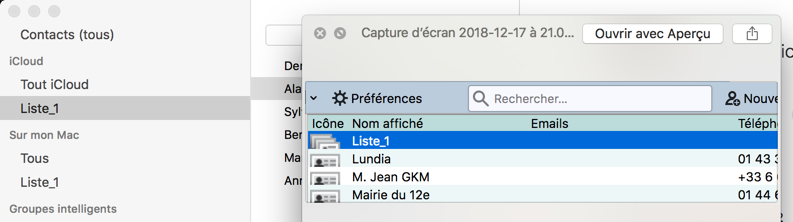

    Du müsstest deine Gruppen aber auch in der Kolonne "Anzeigename" finden, wenn du sie alphabetisch ordnest.
    Deine Gruppe "Fussballteam" sollte inmitten der mit "F" beginnenden Kontakte zu finden sein, zum Beispiel zwischen den Kontakten Funboy und Futon...
    Ich kann einfach nicht verstehen, dass du sie dort nicht findest.
    Habe gefunden, Danke!
  • Importierte Kontakte aus iCloud werden nicht richtig angezeigt
    • ortoped
    • 18. Dezember 2018 um 15:45
    Falls du das nicht nachvollziehen kannst, solltest du überprüfen, ob du tatsächlich im "richtigen" Adressbuch bist. Denn du hattest ja oben beschrieben, dass du in einem ersten Versuch die aus iCloud als vcf-Datei exportierten Kontakte schon in CardBook importiert hattest.
    Ich kann deinen Bildschirm nicht sehen, bin also auf das angewiesen, was du beschreibst. Aber vielleicht hilft ein anonymisierter Screenshot weiter zum besseren Verständnis, wie die Kontakte und Gruppen bei dir angezeigt werden
    Nee, habe schon das Adressbuch als Netzwerk und dann Apple angelegt. Jetzt habe ich das! Genau wie du schreibst,. Der Trick war eben auf "Symbol" zu klicken und schau mal da, öffnen sich schon die gesuchten Gruppen! Herzlichen Dank für deine Mühe mit mir und deine schnelle Hilfe!

    Hast du die Kontakte in CardBook alphabetisch geordnet und dann nach den vier "Gruppen" gesucht?
    Jetzt kapiere ich langsam. Wenn ich jetzt gezielt nach jeder Gruppe suche, erscheinen alle Kontakte der jeweiligen Gruppe im Fenster, wenn ich den Suchbegriff wegklicke, erscheinen wieder alle Kontakte. Wie schaffe ich jetzt, so wie bei dir, dass Liste1, Liste 2, in meinem Fall Fussballteam, Büro etc dauerhaft links stehen?
    • ortoped
    • 17. Dezember 2018 um 22:28
    Zitat von ortoped
    Das einzige, alle 4 Adressbücher, die ich bei Apple nach Gruppen sortiert habe, werden bei TB bzw CardBook in ein einziges Adressbuch zusammengemischt.
    Für mich stellen die "Gruppen" in der App "Kontakte" das gleiche dar wie die "Listen" (Verteilerlisten) in Thunderbird-Adressbüchern.
    Ich hatte in "Kontakte" eine Gruppe namens "Liste_1" erstellt, die nach Installierung von CardBook und Synchronisierung mit "Kontakte" via iCloud im neuen CardBook Adressbuch zwar wie eine Adresse angezeigt wird, aber mit einem anderen Symbol. Und dieser Eintrag "Liste_1" in CardBook funktioniert genau so wie eine Verteilerliste in einem Tb Adressbuch.
    Moment bitte, langsamer:) Ich habe unter "Kontakte" in iCloud 4 Gruppen: Fussbalteam, Büro, Schule und Freunde. Wie schaffe ich es, dass diese 4 Gruppen separat in CardBook landen und nicht alle zusammen in einer Gruppe?

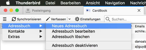

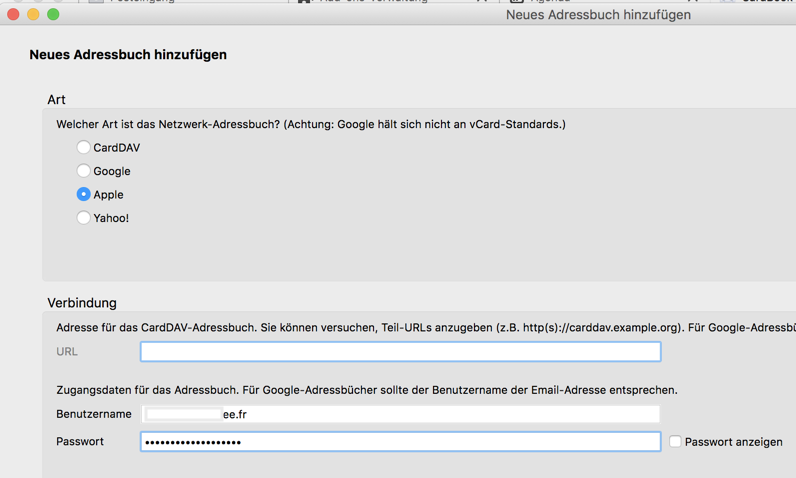

    Zitat von ortoped
    Ich habe meine Kontakte aus iCloud exportiert und sie im Format vCards.vcf auf der Festplatte abgespeichert, habe für TB die Erweiterung CardBook installiert und danach die Datei als Adressbuch importiert
    Wenn du CardBook benutzen willst, könntest du natürlich auch in CardBook ein neues Adressbuch
    ==> ⦿ Im Netzwerk
    ==> ⦿ Apple
    erstellen, das mit dem Adressbuch in iCloud synchronisiert wird.
    Als "Zugangsdaten für das Adressbuch" müssen der Benutzername (Apple ID) und ein anwendungsspezifisches Passwort für Thunderbird eingegeben werden, das man auf der Seite des Apple-ID Accounts erstellt .
    https://support.apple.com/de-de/HT204397
    Voraussetzung ist außerdem, dass die Zwei-Faktor-Authentifizierung aktiviert ist
    https://support.apple.com/de-de/HT204915
    Hallo Mapenzi ! Ein genialer Tip von dir! Es hat auf Anhieb funktioniert mit Apple. Das einzige, alle 4 Adressbücher, die ich bei Apple nach Gruppen sortiert habe, werden bei TB bzw CardBook in ein einziges Adressbuch zusammengemischt. Komisch, beim Erstellen kommt die Meldung, dass mehrere Adressbücher gefunden wurden, angezeigt wird nur eins eben, wo alle Namen zusammengeführt wurden.
