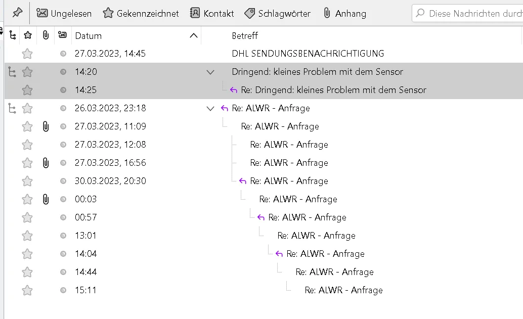

  • mehrere Ordner verschieben
    • Axel Dahmen
    • 22. April 2024 um 14:42
    • Thunderbird-Version: 115.10.1 (64-Bit)
    • Betriebssystem + Version: Windows 11 Pro
    • Postfach-Anbieter (z.B. GMX): eigener Linux Server
    Hallo Leute,
    ich hoffe irgend jemand kann mir mit meinem Problem helfen.
    Jeden Monat habe ich das gleiche Problem, ich muss mehrere (ca. 120) Ordner verschieben. (Je Kunde 1 Ordner, nach Monatsende wird "archiviert" in Quartalsordner.
    Früher, bis zu TB Version 91.13 ging es besser, da konnte man einen Ordner mit gedrückter Maustaste (zwar auch nur einzeln) verschieben und der Zielordner öffnete sich nicht.
    Jetzt öffnet sich aber immer der Zielordner und ich muss ihn immer wieder "klein" machen, also einklappen, um weiter arbeiten zu können.
    Das hält (von der Wartezeit des Verschiebevorgangs abgesehen, die auch wesentlich länger ist als früher) doch ziemlich auf.
    Gibt es da evtl. eine andere Lösung, so dass man effektiver arbeiten kann?
    Als Beispiel habe ich 2 Anhänge beigefügt. Beispiel 1 zeigt die Ordnerstruktur, Beispiel 2 zeigt, was nach dem Verschieben angezeigt wird, also der aufgeklappte Zielordner.
    Ansonsten, wenn es keinen Workaround gibt, kann ich ohne Probleme zur alten Version 91.13.1 zurück kehren?
    Was ist dann beim Downgrade zu tun, damit ich meine Mails nicht verliere?
    Axel

  • Themenbaum Feature komplett abschalten
    • Axel Dahmen
    • 31. März 2023 um 17:29
    Thunderbird Vers. 102.9.0 64-Bit Windows 10
    ich hoffe mir kann jemand helfen mit den Themenbäumen.
    Leider hat es dieses für mich unsinnige Feature "Themenbaum" als Standard in die neue TB Version geschafft.
    Es nervt mich total und ich versuche bislang vergeblich, eine Möglichkeit zu finden um es abzuschalten.
    Außerdem stimmt die Sortierung bei Themenbäumen nicht mehr, siehe Beispiel.
    Die beiden markierten Mails müssten weiter unten stehen.
    (Und wenn man noch weitere Mails mit gleichem Betreff hin und her schreibt verschwindet letztlich auch der Betreff.)
    Kann mir hier jemand helfen?
    Ich möchte gerne die Themenbäume beim kompletten Thunderbird abschalten, nicht nur in ein paar Ordnern.
    MfG, axda
