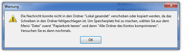

    Der "Gesendet" Ordner ist 4,4GB groß, verteilit auf 3.997 Nachrichten
    Zitat von smile-albion
    Das habe ich nun mal gemacht - leider ohne Erfolg.
    Ich würde dann die Nachrichten aus dem problematischen Gesendet-Ordner in mehreren Schüben in den neuen Ordner Gesendet in den "Lokalen Ordnern" kopieren.
    Da habe ich mich direkt rangemacht, das hat bei ca. 1.000 Nachrichten geklappt. Nun kommt aber immer folgende Fehlermeldung:
    Und zwar egal ob ich einen Schub von 500 Emails verschieben möchte oder nur eine.
    Genügend Speicherplatz ist natürlich vorhanden.
    Eben habe ich gerade noch eine Besonderheit in deinem Screenshot mit dem Thunderbird Fenster entdeckt, die ich bisher übersehen hatte:
    du hast zwei Gesendet Ordner in dem IMAP-Konto, einen mit dem typischen Icon von Thunderbird, den zweiten mit dem generische gelben Ordner-Icon von Windows. Welcher diese beiden Ordner ist aktiv (wird zum Speichern benutzt) ? Ist das im neuen Profil genau so?
    Das ist eine gute Frage :/Ich habe diese Ordner nicht (bewusst) angelegt. In den Ordnern sind auch keine Emails, diese sind alle in dem originalen Thunderbird "Gesendet" Ordner. Ich habe diese gelöscht, was jetzt jedoch auch nichts geändert hat.

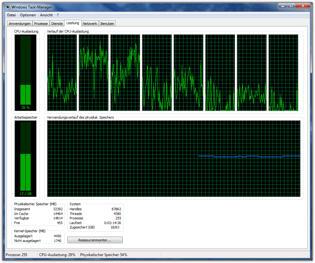

    Lieben Dank für Deine Antwort :-)
    Ich habe zunächst nur das eine "Problem-Konto" eingerichtet.
    Ich habe bei diesem Konto rund 1.000 Mails im "gesendet" Ordner. Offline Bereitstellung habe ich generell bei allen Konten.
    Was nun wieder auffällt: Wenn TB diese Emails erstmals runterlädt, dann ist dieses Ruckeln mit samt erhöhter CPU-Auslastung zu spüren.
    Okay kann ich noch verstehen, wenn er das beim ersten Mal macht.
    Nun ist es jedoch weiterhin so, dass er ständig ca. 10 Emails im Ordner "gesendet" herunterlädt, und dabei die Systemauslastung stark nach oben schraubt.
    Das sieht dann so aus:
    Sobald ich Thunderbird dann schließe:
    Addons / Erweiterungen sind keine aktiviert, das hatte ich bereits als erstes getan.
    Abgesicherter Modus bringt nichts, nach ca. 1 Minute fängt er auch dort wieder an die 10 Gesendet Mails runterzuladen und ab dann geht die Systemauslastung sofort hoch.
