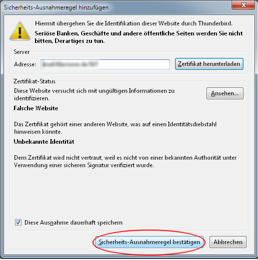

    Besten Dank für die Antworten. Am MCAfee lag es nicht!
    Hab TB neu installiert und alle Konten Neu eingerichtet:
    - beim 1und1-Anbieter hat sofort alles anstandslos funktioniert
    - bei den freenet-Konten fehlte das Zertifikat meiner Homepage, siehe Fenster:
    Mit Bestätigung der "Sicherheits-Ausnahmeregel" funktioniert dann alles!
    Gruß Ingelette
