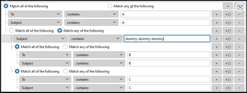

    Ich habe das Bild aus deinem github.com-Link entnommen. Dieser Screenshot erschien mir als Lösung, im Fall
    ( [betreff 3] AND [betreff4] ) OR ( [betreff 1] AND [betreff2] )
    Wie erwähnt werde ich die angepasste Filterregel in den nächsten Tagen auf Funktion prüfen und im gegebenen Fall dieses Thema dann auf gelöst setzen.
    Danke nochmals für Deine sehr hilfreiche und nützliche Unterstützung.

    Hallo "jorgk3",
    danke für die sehr hilfreichen Erläuterung. So erscheint die Filterregel logisch.
    Ich hab meine Filterregel entsprechend angepasst und werde diesen in den nächsten Tagen auf Funktion überprüfen.
    Aufgefallen ist mir, diese Regel würde nicht funktionieren, wenn in der Ebene "betreff3" ein weiterer Betreff "betreff4" hinzugefügt werden würde. Dann sind "betreff3" und "betreff4" mit OR verknüpft und nicht mit AND.
    Wie würde in diesem Fall die Filterregel aussehen? In etwa wie folgt?

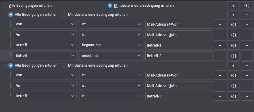

    ich möchte einen Filter erstellen, welcher Mails in einen Unterordner verschiebt, sobald folgende Bedingungen vorliegen:
    [Mail-Adresse@Von AND Mail-Adresse@An] AND [[Betreff-1 AND Betreff-2] OR [Betreff-3]]
    Um dies bildlich und verständlicher darzustellen, habe ich einen Screenshot von meinem angelegten Filter gemacht (Abbildung Filter_00.JPG). Welcher jedoch vom System nach dem Speichern immer wieder korrigiert und geändert wird und nicht nach meiner Vorstellung entspricht. Diesen Filter habe ich in mehreren Varianten umgebaut, jedoch immer mit dem gleichen Ergebnis, dass das System den Filter automatisch abändert und nicht nach meinen Vorstellung arbeitet.
    Habe ich einen Denkfehler in dem erstellten Filter (Abbildung Filter_00.JPG)?
    Als Notlösung habe ich einen "umständlichen" Filter erstellt, welcher funktioniert und meiner Vorstellung entspricht.

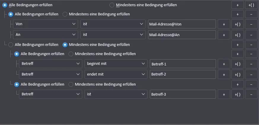

    Da Betterbird die Möglichkeit bietet mit diesen erweiterten Filtern zu arbeiten, möchte ich dies auch gern nutzen.
    Wie kann der funktionierende Filter in der Abbildung "Abbildung Filter_01.JPG" "gekürzt" werden, da die Mail-Adressen VON und AN identisch sind?
    Wenn sich jemand dem Problem annimmt und einen funktionierenden Filter nach den oben genannten Vorgaben erstellen kann, oder bereits einen ähnlichen Filter mit den ähnlichen Konstellationen im Einsatz hat, kann auch gern einen Auszug aus der Filter-Datei "msgFilterRules.dat" offen legen. Damit wäre es aus meiner Sicht einfacher den Filter zu übertragen.
    Ich danke im Voraus für Eure Zeit und Mühe.

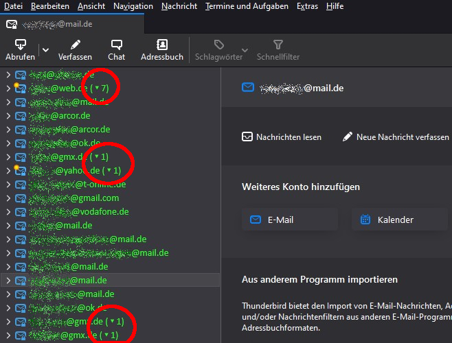

  • Ziffern in der Ordnerliste andersfarbig darstellen
    • Anonymous
    • 30. April 2023 um 08:34
    * Thunderbird-Version:___102.10.1 (64-Bit)
    * Betriebssystem:_________Windows 10 Professional 64-Bit, Version 22H2 (Build 19045.2846)
    gibt es eine Möglichkeit per userChrome.css die Ziffer hinter dem Account in der Ordnerliste, welche die Anzahl der ungelesenen eMails zeigt, andersfarbig darzustellen?
      • 255,3 kB
      • 658 × 500
    • Anonymous
    • 30. April 2023 um 08:32
    ich möchte diese Thema bezüglich der separat farbig dargestellten Ziffer, welche die Anzahl der ungelesenen eMails hinter dem Mail-Account zeigt, gern noch einmal aufgreifen.
    Hat jemand eine Idee dazu?

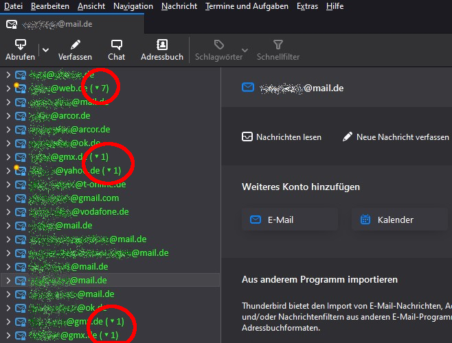

    • Anonymous
    • 14. Januar 2022 um 22:11
    * Thunderbird-Version: 91.5.0 (64-Bit)
    * Betriebssystem: Windows 10 Professional 64-Bit, Version 21H2 (Build 19044.1466)
      • 255,3 kB
      • 658 × 500

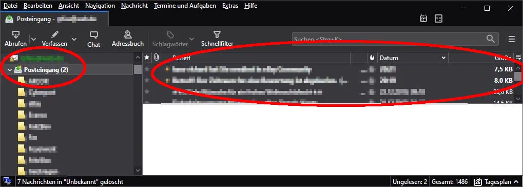

  • Die Konten-Bezeichnungen in einer andere Schriftart -größe und -farbe darstellen als die Ordnerlisten?
    • Anonymous
    • 26. Dezember 2019 um 21:25
    Hallo Mapenzi,
    danke für Deine schnelle Antwort.
    Der Kontoname ist und bleibt in der Farbe "grün" (#00bf00) wie es in der CSS-Datei "userChrome.css" hinterlegt ist.
    Der Posteingang wird beim Eingang einer neuen Mail fett-blau eingefärbt,
    wird jedoch sofort fett-weiß sobald das Verzeichnis "angefasst" wird, obwohl sich im Posteingang noch ungelesene Mails befinden.
    Übersichtlicher Weise sollte das Verzeichnis solange farblich gekennzeichnet sein bis in dem Verzeichnis keine ungelesenen Mails mehr befinden. Dies stört mich zwar auch, könnte ich aber verschmerzen.
    Was ich sehr unübersichtlich finde, sind die ungelesenen Mails welche nur fett-weiß (Bild:Mail-Konto_01.JPG) dargestellt werden.
    Offensichtlich gibt es einen Zusammenhang zwischen dem dargestellten Verzeichnis (Posteingang) welcher sich beim "anfassen" umgehend fett-weiß darstellt und den ungelesen Mails welche ebenfalls nur noch fett-weiß dargestellt werden.
    Nein, ich benutzte keinen andere CSS-Code, den ich von Dir vor zwei Monaten erhalten habe? Nur folgende Datei "userChrome.css" befindet sich in dem Verzeichnis "... \AppData\Roaming\Thunderbird\Profiles\lvp8ki6j.default\Chrome"
    Ich habe zwar noch einigen Code, welcher ebenfalls hier in diesem Thread beschrieben wurde, um Verzeichnisse in unterschiedlichen Farben darzustellen ausprobiert, allerdings ohne der "folderpane.css" diesen Code habe ich zum testen in die CSS-Datei "userChrome.css" hineingestopft und funktionierte auch. Aber dies geschah erst nachdem Update und nachdem mir auffiel, dass ungelesene Mails nur noch fett-weiß dargestellt wurden.

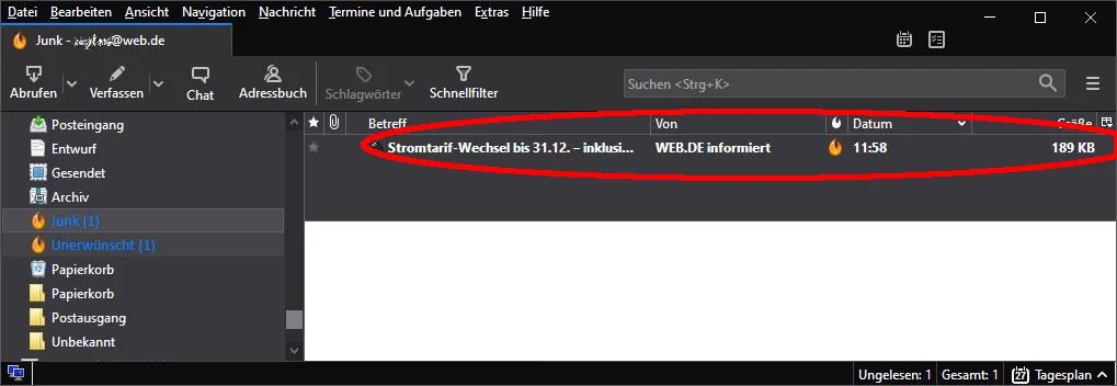

    seit dem Update von Thunderbird-Version 68.2.1 auf 68.3.1 werden ungelesene Mails nicht wie gewohnt in blauer, Fett-Schrift sondern nur noch in weißer Fett-Schrift dargestellt.
    Ist das ein Bug oder lässt sich dies korrigieren?
