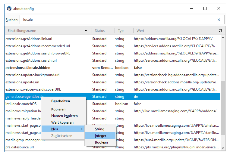

    Das Umschalten von "false" auf "true" in "mail.strictly_mime" habe ich geschafft. - Aber beim verändern vom "generell.useragent.usw komme ich nicht weiter, weil er nach der Eingabe von "integer" nach einem Wert verlangt, der nicht angegeben wird. - Kennst du den?
    Aber vielleicht hat die Veränderung von "false" auf "true" in "mail.strictly_mime" schon alles geändert. - Ich werde mal abwarten, was meine Mails jetzt machen.
    Ich habe mir eine Mail geschickt, da hat er mir jetzt alle Umlaute richtig dargestellt! - Allerdings habe ich den "mail.strictly_mime" wieder auf "false" gestellt, da macht er mir auch alle Umlaute richtig. - Wenn ich mir selber schreibe, schreibt er die Umlaute richtig, wenn ich anderen schreibe, stellt er sie verändert dar! - Komisch! - Ich werde die Sache mal noch etwas beobachten!
