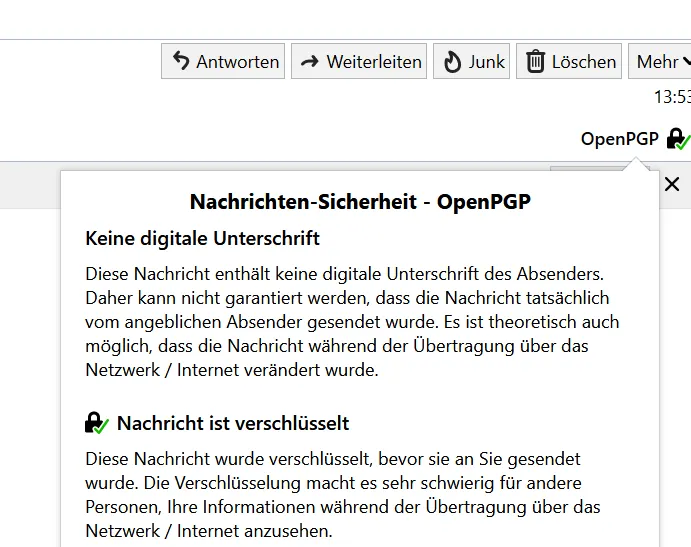

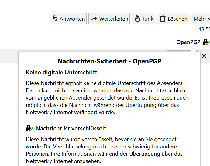

  • openpgp symbol
    • kone9
    • 29. Juni 2021 um 21:09
    Danke - Ja genau.
    Nach dem Speichern einer unverschlüsselten und einer verschlüsselten Testmail befinden sich im Entwürfeordner zwei Mails mit Betreff ... (also 3 Punkte statt Text), im Header dann das OpenPGP, nach einem Klick "Nachricht ist verschlüsselt" (also egal ob mit, oder ohne) verwirrend - ein Bug?
