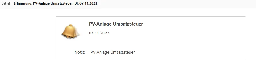

    Hallo Ingo,
    bei mir sieht es ganz anders aus. Die Photovoltaik-Anlage hatten wir im Herbst 2012 in Betrieb genommen. Damals hatte ich wohl noch Windows 7.
    Was mir jetzt auffällt, die Terminerinnerung liegt im Postfach als Mail. Sie wurde über meine Mailadresse zu meiner Mailadresse gesendet.
    mfg Klaus
