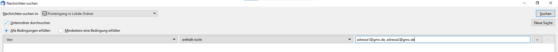

  • "Nachrichten suchen" Maske - mehrere Absender auf einmal (heraus) filtern
    • Haukeluet
    • 30. März 2021 um 16:00
    Hallo Susi.
    Vielen dank, dass du dich meines Problems annimmst. Ich weiß aber nicht, wie ich es genauer beschreiben soll als oben schon getan.
    Hier noch mal ein Screenshot von dem was ich tue:
    Deine Lösung verstehe ich nach wie vor nicht. Wo kommt das "oder" z.B. her? Und wie komme ich ohne mehrere Filterfelder aus? In deiner Lösung sind ja mehrere Felder, die ich alle einzeln füllen müsste.
    • Haukeluet
    • 30. März 2021 um 14:57
    Danke. Aber das verstehe ich nicht.
    Ich will ja eben nicht mehrere Zellen/Filter erstellen und ich will ja ausschließen, nicht danach suchen.
    Ziel ist es ja, über 100 Mailadressen auf einmal mit Copy and Paste einzufügen.
    • Haukeluet
    • 30. März 2021 um 14:46
    Ich nutze TB 78.9.0 (64-Bit) auf Windows 10.
    Hallo liebe Helfer!
    Ich möchte "Nachrichten suchen" Maske - mehrere Absender auf einmal herausfiltern.
    Ich nutze "an" und "enthält nicht". Nun möchte ich aber nicht alle 100 E-Mail Adressen, die ich nicht sehen möchte jeweils in ein neues Filterfeld eingeben.
    Ich habe versucht, alle Adressen in ein Feld einzugeben, getrennt durch Komma, Semikolon, Minus, Leerzeichen, Anführungsstriche um jede Adresse plus Kommas.
    Nichts davon klappt. Es wird dann einfach nichts gefiltert.
    Gibt es da ein sinnvolles Trennzeichen?
