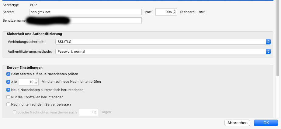

    Hier sind meine Konten:

    Zitat von Thunder
    Kannst Du denn inzwischen mit allen Konten Mails in Thunderbird empfangen?
    Beim Senden hast Du uns bisher nur einen Screenshot des GMX SMTP gezeigt. Kann es sein, dass Du bei allen Konten den GMX SMTP zugeordnet hast?
    Gute Frage, wenn ich Thunderbird starte dann ruft er die Mails ab, lasse ich Thunderbird dann offen und wenn dieser dann nach einer gewissen Zeit wieder Mails abtufen will geht von GMX, yahoo, t-online nicht. Das senden von meinem Freenet Konto funktioniert ist auch das einzige Konto, alle anderen Konten gehen nicht.
