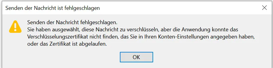

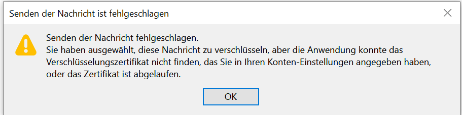

  • Verschlüsselung schlägt fehl
    • rcb722
    • 9. Februar 2020 um 18:19
    • Thunderbird-Version: 68.4.2 (32-Bit)
    • Betriebssystem + Version: Windows 10, 1909
    • Kontenart (POP / IMAP): POP
    • Postfachanbieter (z.B. GMX): Freenet
    • Eingesetzte Antivirensoftware: Defender
    • Firewall (Betriebssystem-intern/Externe Software): Betriebssystem-intern
    Hi, ich habe heute Thunderbird neu aufgesetzt und ein paar Schwierigkeiten gehabt, dass das mit den Zertifikaten funktionierte. Als ich dachte, alles tut (weil endlich das rote Kreuz auf der signierten Mail sich in einen Punkt verwandelte) habe ich versucht, a) eine neue Mail an meine dienstliche Adresse verschlüsselt zu schicken oder b) auch auf eine verschlüsselte und signierte Mail zu antworten. In beiden Fällen erhalte ich die folgende Fehlermeldung:
    Wie gesagt, beim Empfang sieht alles noch gut. Natürlich ist das Zertifikat noch gültig. In der Zertifikatsverwaltung finde ich das Zertifikat unter "Personen". Beim Ansehen des Zertifikats wird mit bestätigt, dass es für "E-Mail-Empfänger-Zertifikat" verifiziert wurde und in den Zertifizierungsstellen tauchen auch alle CA's, die in dem Pfad hängen, mit einem entsprechend ausgesprochenen Vertrauen auf.
    Hat jemand eine Idee? Danke schon mal vorab!
