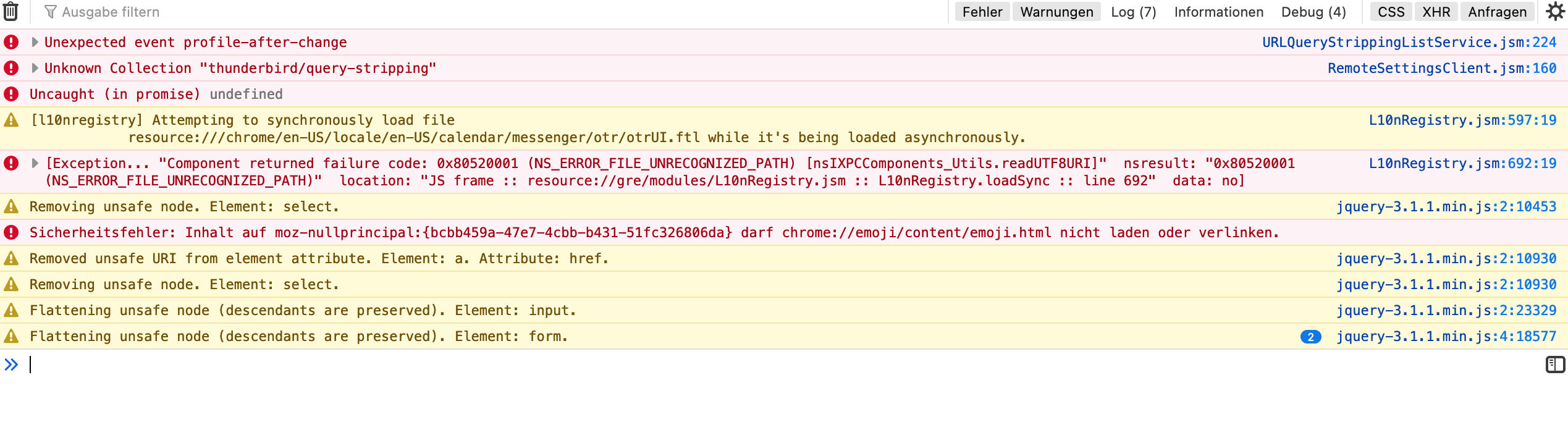

    • December 10, 2021 at 10:34 PM
    Danke Mapenzi
    "Bitte weitere Informationen.
    Fehlermeldung ? - keine
    Kontenart ? - GMX, Gmail, t-online
    Fehler in allen Konten ? ja
    Bei mehreren Anbietern ? ja
    Was steht im Fenster "Aktivitäten" ? nichts, Feld ist leer
    Was in der Fehlerkonsole ? siehe Anlage
    Tritt das Pb auch auf, wenn du TB im Fehlerbehebungsmodus startest (Alt-Taste gedrückt halten beim Start) ? ja
    Wird eine Antivirus-Software verwendet ? nein"
    Das System läuft seit Anfang 2015 störungsfrei. Erst nach dem update auf TB 94.4.0 habe ich das Problem bei meinen beiden Macbooks.
