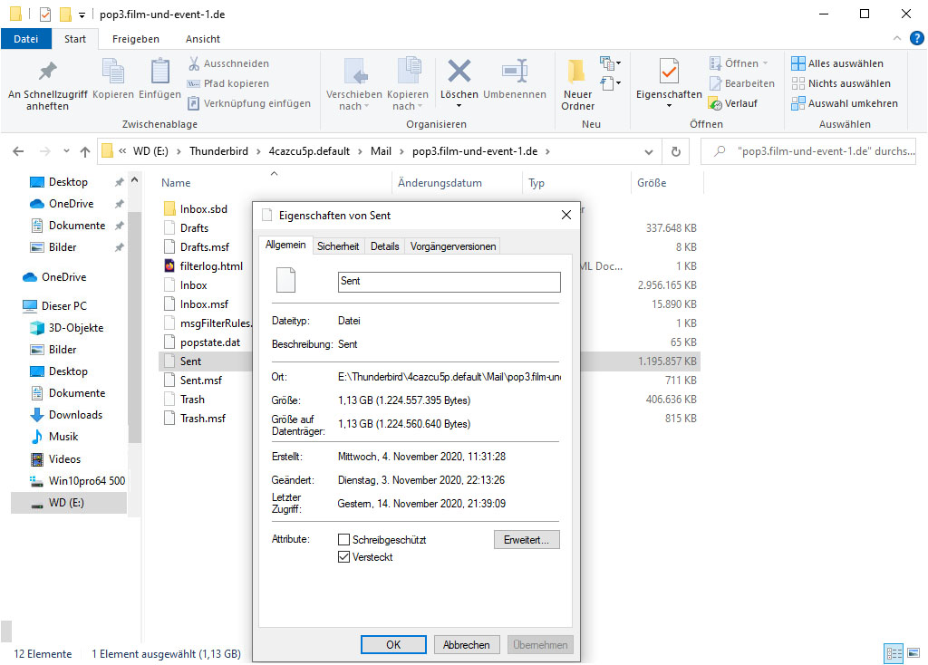

    Und es (die Zuweisung des Attributes "versteckt") ist ja nicht bei der Kopieraktion passiert, sondern im Profiles-Ordner nach dem Thunderbird-Neustart in Folge des Updates...
    Ich glaube, richtig schlau werden wir aus der Sache nicht. Computer halt...

    YES!!!
    Geklappt, ich habe Zugriff auf meine alten Mails - empfangene wie gesendete.
    Sehvornix: deine Tips haben das Problem zwar nicht gelöst, sie haben mich aber motiviert weiter zu suchen. Und mehr oder weniger per Zufall bin ich dann auf die Lösung gestoßen. DANKE!!!
    Der Reihe nach:
    das 2. Konto im Screenshot ist mein Geschäftskonto, mit dem gleichen Problem behaftet. Da sind mir die alten und gesendetetn Mails aber nicht so wichtig, daher habe ich das weiter nicht erwähnt. Und ich wusste: wenn ich das Problem für meine private Mailbox gelöst bekomme, klappt's beim anderen Konto auch.
    Die von mir geposteten Screenshots kommen natürlich alle vom gespeicherten Profiles-Ordner, nicht vom Ordner nach der Neuanlage.
    Zunächst habe ich den Vorschlag befolgt, und die Datei mit den alten Mails in Local Folders gepackt und in ..._alt umbenannt. Die .msf Datei habe ich dabei nicht berücksichtigt. Leider erfolglos, die alten Mails waren auch in den Local Folders nicht zu sehen. Dann habe ich mir die Datei "Inbox" hinsichtlich Atribute und Freigabe mal genauer angeschaut. Dabei viel mir auf, dass die Datei als "vesteckt" markiert war. Das habe ich dann mal weg geklickt und schon war der Ordner mit allen Mails sichtbar. Gleiches für die gesendeten Mails, sowie für die Mails des anderen Kontos.
    Also: beim Update bzw. beim Neustart von Thunderbird nach dem Update hat sich unter den allgemeinen Eigenschaften das Attribut "versteckt" aktiviert. Und dann ist weder das Postfach, noch die darin enthaltenen Mails zu sehen. Für mich ein Mysterium, wie sowas passieren kann. Aber Hauptsache gelöst.
    Screenshot der Eigenschaften/Allgemein/Attribute:
