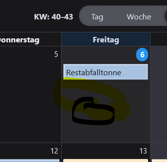

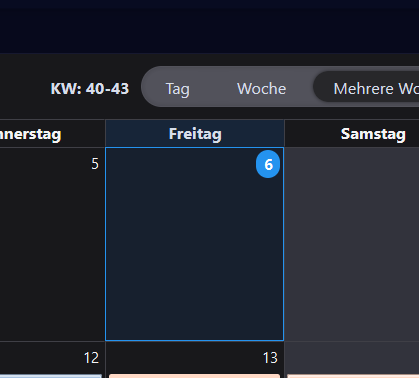

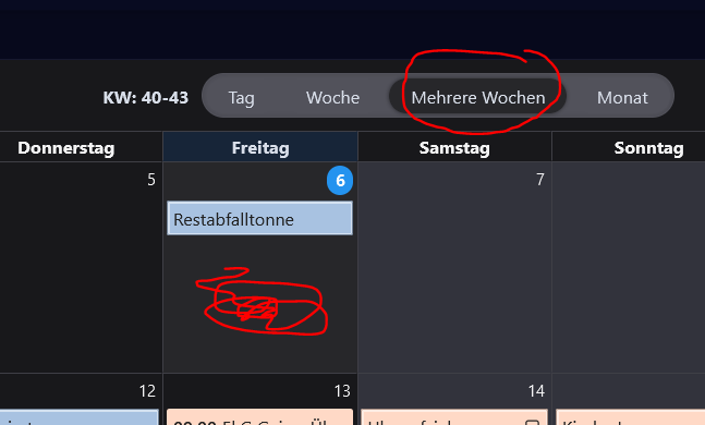

  • Termin mit Maus verschieben klappt erst beim zweiten Anlauf
    • crumb1
    • 25. Dezember 2023 um 12:57
    Hallo
    bei mir mit neuem Testprofil dasselbe.
    Einmal mit der Maus anklicken und Ziehen, also so als wenn der Termin an der Maus klebt und zu nächsten Tag geschoben werden soll, geht nicht.
    Anklicken, und ziehen geht.
    Neustart wie schon beschrieben wieder das selbe Problem.
