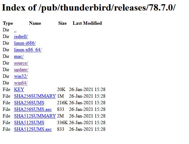

      http://ftp.mozilla.org/pub/thunderbird/releases/78.7.0/

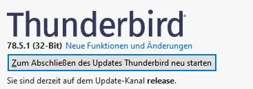

    Ein Hinweis. Ich selbst nutze auf meinem AMD 4-Kern Rechner älterer Bauart die Version :
    komischerweise hat das von mir durchgeführte Update wohl nicht richtig geklappt. Jedesmal, wenn ich TB starte, bekomme ich die Meldung, dass das Update vor dem Start installiert werden muss.
    Auffällig ist, dass TB manchmal recht schwerfällig reagiert, z.B. beim Schreiben einer mail.
    Bemerken muss ich noch, dass ich Profile verwende, die die Daten nicht auf dem Laufwerk speichern, die vom Betriebssystem verwendet werden. Den Ordner kann ich dann sichern und wiederverwenden, wenn die Installation nicht erfolgreich war.
    Ich habe eine Bezugsquelle fürTB Versionen gefunden: http://ftp.mozilla.org/pub/thunderbird/releases/

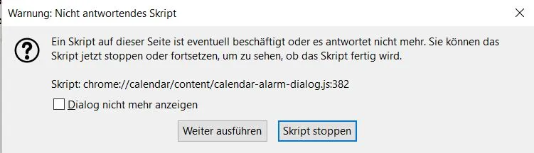

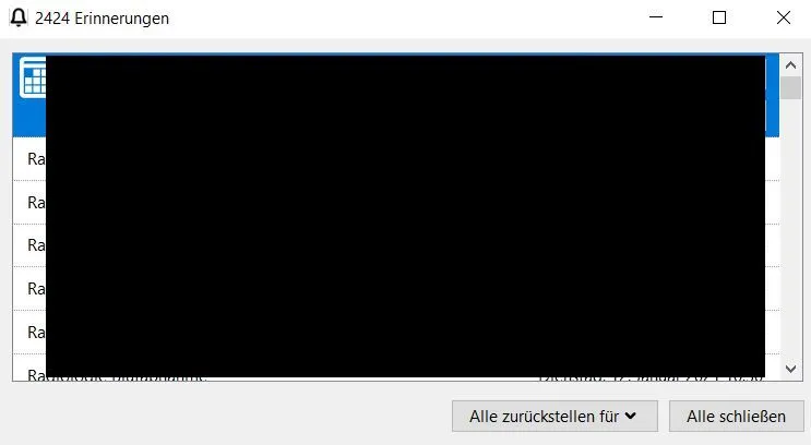

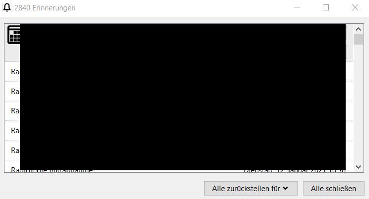

    Ich habe versucht, Thunderbird auf einem einen Acer Spin 3 mit Tbsync mit Synology DS1621+ Calendar zu koppeln. Einen Tag später begann TB Problem zu machen.
    Es erschien folgendes Fenster:
    Es folgten dann Fenster mit folgendem Aussehen, die alle dieselben Erinnerungen aufzählten:
    Dadurch wurde TB unendlich verlangsamt. Ich habe Tbsync entfernt und die Verbindung zum NAS gekappt. Ich habe TB mehrfach neu installiert und auf die neueste Version upgedatet. Außerdem habe ich mit RegCool in der Registry die Einträgezu TB entfernt. Alles hat nicht geholfen. die Benachrichtigungen erscheinen weiter, die Zahl kumuliert sogar.
    Wie kann man das Script:
    Entfernen?
