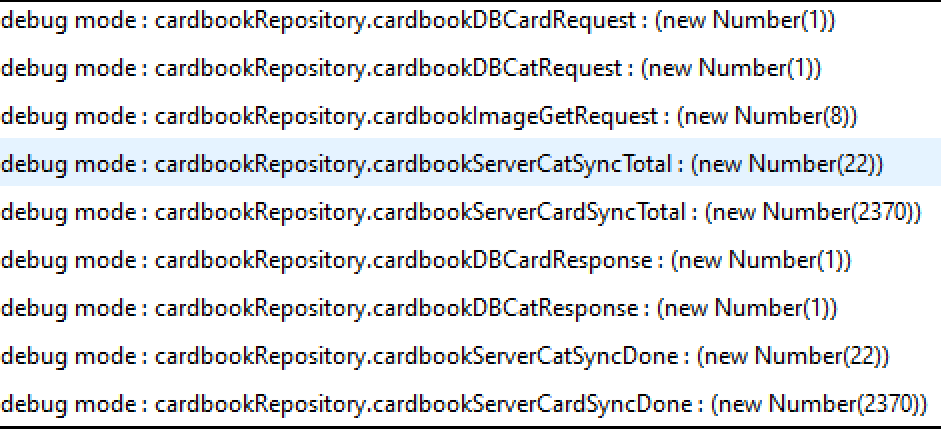

    thank you for the hint. I've sent you the log-file.
    After deleting the contacts with photos it's working again.

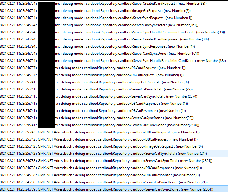

    ici le derniere protocolle
    - la synchronisation du carnet d'adresses se bloque
    - il n'est pas possible de supprimer ou de modifier le carnet d'adresses
    - le problème est apparu pour la première fois aujourd'hui

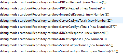

    Im Fehlerprotokoll taucht - im debug-Modus - regelmäßig folgende Meldung auf:
    Ich verstehe nicht, was das heißen soll.

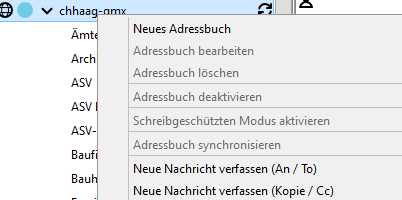

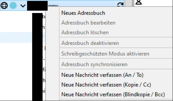

    Cardbook bleibt beim Synchronisieren hängen. Das Feld "Adressbuch löschen" ist angegraut und lässt sich nicht wählen.

    ctrl+shift-j: Fehlerkonsole meldet z.B. zu cardbookdav "Versuch, eine verbotene Kopfzeile zu verwenden, wurde abgelehnt: Content-Length"
