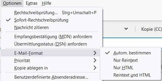

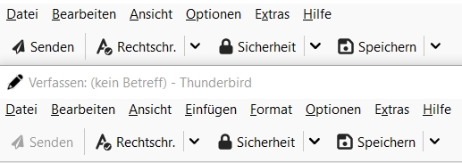

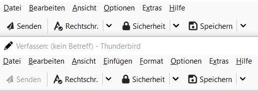

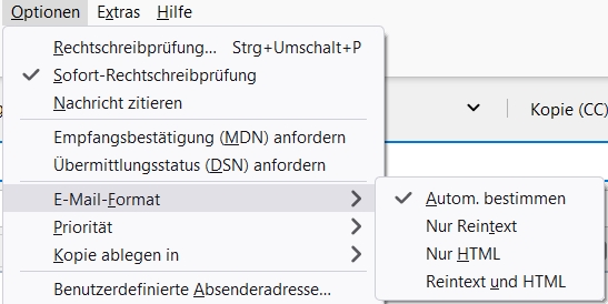

    Wenn ich eine neue Mail verfasse, kann ich in den von dir genannten Optionen das Format einstellen, aber wenn ich antworte, geht das nicht mehr. Möglicherweise weil es eine gemischte nur-Text und HTML Mail sein könnte, die mit nur-Text beginnt und irrtümlich kpl. als nur-Text behandelt wird. Die von dir genannten Optionen gibt es dann einfach nicht. Ist mir ein Rätsel, was TB hier macht. 1. Bild zeigt Optionen bei leerer Mail, 2. Bild den Unterschied in der Menüstruktur. Der Punkt Format fehlt hier.
