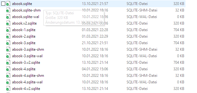

    Deinem Screenshot nach zu urteilen hast du sechs (oder mehr) Adressbücher :
    außer den Standard-AB "Persönliches AB" (abook.sqlite) und "Gesammelte Adressen" (history.sqlite) hast du vier zusätzliche AB erstellt (abook-1.sqlite bis abook-4.sqlite).
    Woher die Dateien abook-x.v2.sqlite stammen, ist mir immer noch unklar, obwohl ich kürzlich ebenfalls eine in einem Testprofil hatte. Vermutlich wurden sie beim Update von einer niedrigen TB Version auf die aktuelle erstellt. Wenn man die Größen vergleicht, könnte man auf die Idee kommen, dass es sich um Duplikate handelt.

    Das ist der Profilordner, hat halt nicht die Endung ".default". Ich bin genau über deinen Weg dorthin gekommen:
    und mein Pfad lautet dann folgendermaßen, hier sind auch die abook* Dateien:

    Gene zunächst zu Hilfe > Weitere Infos zur Fehlerbehebung > Profilordner > Ordner öffnen.
    Im Profilordnern vom Typ xxxxxxxx.default-release (oder yyyyyyyy.default) suche nach den Einträgen, die mit abook.... beginnen.
    Am besten einen Screenshot davon zeigen.
    Edit:
    waren aber nicht im XXXXX.default-release oder yyyy.default Ordner, sondern direkt im Profil-Ordner mit meinen PC (Benutzer)Namen...
