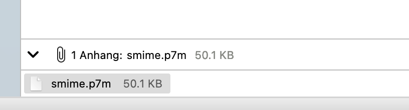

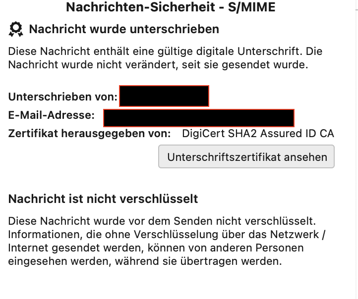

  • Entschlüsselung nicht möglich - trotz vertrautem Zertifikat (Google Workspace / GSuite Absender)
    • redmercury2006
    • 4. Mai 2021 um 18:22
    Nachtrag, Quelltext der E-Mail, die laut Thunderbird "nicht verschlüsselt" ist - und ich glaube, hier liegt der Hund begraben:
    --000000000000c96dce05c179b7f2
    Content-Type: application/pkcs7-mime; name="smime.p7m"; smime-type=enveloped-data
    Content-Transfer-Encoding: base64
    Content-Disposition: attachment; filename="smime.p7m"
    Content-Description: S/MIME Encrypted Message
    MII/ZAYJKoZIhvcNAQcDoII [...]
    Noch ein Nachtrag:
    Ich konnte im Quelltext der "fehlerhaften" Mail noch folgende Zeile - deutlich weiter oben - erkennen
    Content-Type: multipart/signed; protocol="application/pkcs7-signature"; micalg=sha-256;
        boundary="000000000000c1a3d005c17d3fae"
    Nach der verschlüsselten Nachricht, also dem Inhalt, folgt ein Block mit:
    --000000000000c1a3d005c17d3fae
    Content-Type: application/pkcs7-signature; name="smime.p7s"
    Content-Disposition: attachment; filename="smime.p7s"
    Content-Description: S/MIME Cryptographic Signature
    Ist hier irgendwo der Fehler beim Absender? Nicht korrekter E-Mail Aufbau oder sowas in der Art? Das ist zumindest der Unterschied, den ich vom Aufbau zwischen "korrekten" und den Mails vom besagten Absender erkenne.
    • redmercury2006
    • 4. Mai 2021 um 18:12
    Hallo und zunächst vielen Dank!
    Ich habe die gesamte Zertifikatskette importiert und mein Vertrauen ausgesprochen (natürlich in Thunderbird und nicht nur im macos Keyring; dort aber auch).
    Gibt es eine Möglichkeit, Zertifikate zu analysieren, welche Kette wirklich erforderlich ist? Auf der DigiCert Website konnte ich nachlesen, dass ein "cross root" Zertifikat der CA irgendwie besteht (Link: https://knowledge.digicert.com/generalinforma…patibility.html).
    Ich habe versucht nachzuvollziehen, welche "recommended chain" sinnvoll ist. Aber auch hier komme ich nicht weiter.
    Es ist wirklich immens kurios. Ich erhalte vom Absender teilweise auch E-Mails "unverschlüsselt" und nur signiert - und dort zeigt mir Thunderbird korrekte Signatur an:
    sobald allerdings wohl der Absender verschlüsselt (über das GSuite Interface) - dann passiert folgendes:
    Als Anhang gibt Thunderbird "smime.p7m" aus - also den verschlüsselten Inhalt der Nachricht; Thunderbird verweigert aber die Entschlüsselung
    Laut dem Zertifikat des Absenders, das in meinem Schlüsselbund bei Thunderbird hinterlegt ist, ist der Aussteller "DigiCert SHA2 Assured ID CA", dieser ist laut DigiCert Website die Intermediate CA. Diese ist aber auch hinterlegt und als vertrauenswürdig markiert, ebenso, dass diese für E-Mails gelten soll.
    Ich vermute, dass der Absender (und damit die 'tolle' GSuite) irgendwie die E-Mail falsch signiert/verschlüsselt.
    Hatte gehofft, dass hier jemand Erfahrungswerte hat.
    Gibt es vielleicht in Thunderbird eine Einstellung, mit der man das Entschlüsseln auch von "ungültiger Signaturen" oder dergleichen erzwingen kann? Alternativ irgendwo weitere Debuglogs filtern?
    Für jede Hilfe bin ich mehr als nur dankbar - soll ich evtl. etwas zur Fehlersuche im Quelltext der Mail heraussuchen?
    Kurios ist auch am Rande, dass in iOS Mail es funktioniert - warum auch immer; ich muss allerdings "Nachrichten herunterladen" aktivieren, damit es geht.
    Danke!!
    Liebe Grüße,
    Florian
    • redmercury2006
    • 22. April 2021 um 13:30
    • Thunderbird-Version (konkrete Versionsnummer): 78.10.0 (64-bit)
    • Betriebssystem + Version: macOS 11.2.3
    • Postfachanbieter (z.B. GMX): Microsoft 365
    • Eingesetzte Antivirensoftware: keine
    • Firewall (Betriebssystem-intern/Externe Software): macos intern
    Hallo in die Runde,
    seit Wochen treibt mich ein Problem mit einem Kommunikationspartner herum, der auf Google Suite, jetzt Google Workspace setzt. Einige Mitarbeiter haben dort wohl ein S/MIME Zertifikat erhalten. Aussteller CA ist jeweils DigiCert SHA2 Assured ID CA.
    Bei den Absendern habe ich die jeweiligen Zertifikate im Zertifikatsspeicher sichtbar, die CA ist mit Vertrauen für E-Mails ausgestattet (Download des Intermediate Zertifikats von der Website https://www.digicert.com/kb/digicert-root-certificates.htm ist erfolgt und händisch importiert, da nicht standardmäßig aktiviert).
    Die E-Mails kann ich nicht entschlüssen, Tb zeigt mir den smime.p7m Anhang an und es erfolgt die Fehlermeldung:
    Dies ist etwas vertrackt, da ich glaube, dass der Absender definitiv etwas falsch "absendet" - beispielsweise die iOS Mail App lässt mich die Mail öffnen, aber nur nach Bestätigung einer Sicherheitsfrage ("Download zulassen").
    Microsoft Outlook öffnet und entschlüsselt die Mail hingegen - das Programm will ich aber partout nicht öffnen, das ist eine Zumutung.
    Hat vielleicht jemand eine Idee?
    Vielen Dank im Voraus!
    Liebe Grüße,
    Florian
